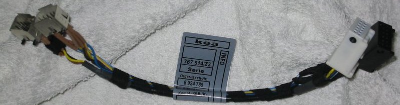

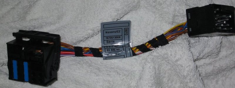

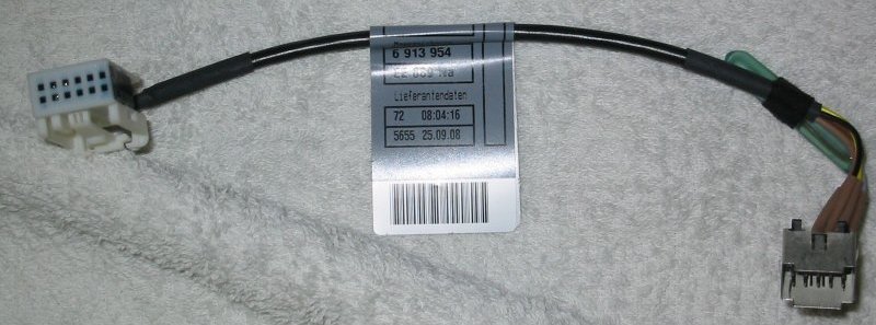

jetzt habe ich mir die Kabel besorgt, die hier im Forum Erwähnung fanden:
1. Kabel 6-913-954:
2. Kabel 6-913-957:
3. Kabel 6-924-785:
Kabel Nr. 1 ist schonmal übriggeblieben, weil ich damit nicht erreichen konnte, dass das MK4 seine Hinweise ansagen kann. Der Radioton wird nur ein klein wenig leiser, aber eine Ansage fehlt. Und auch der CD-Wechsler wurde komplett nicht gefunden.
Also habe ich nur Kabel Nr. 2 und Nr. 3 verwendet, wobei ich bei letzterem von den beiden linken Steckern nur den oberen unterbringen konnte -für den zweiten Stecker finde ich keinen Gegenpart. Damit funktioniert schon mal Radio und Navi, doch CDs bleiben stumm.

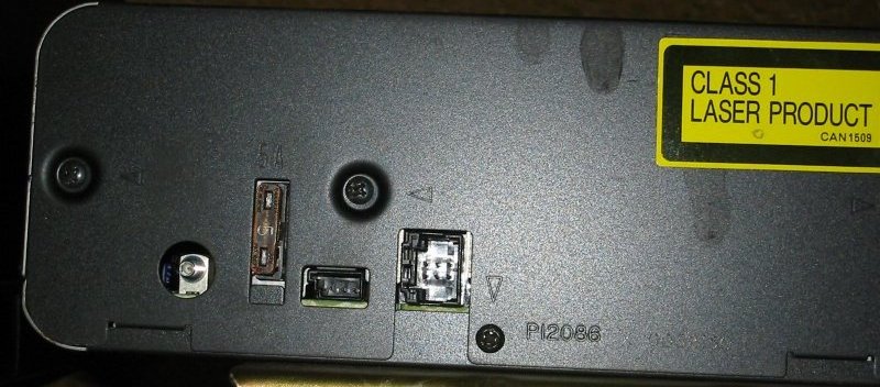

Also habe ich mir den Wechsler PI genauer angesehen:
Dabei ist mir aufgefallen, dass ich zwar für den linken Koax-Anschluss ein Kabel habe (geht direkt zum DSP-Verstärker) als auch für den kleinen 3-poligen Anschluss gleich rechts neben der Sicherung, aber für die 6-polige Buchse rechts finde ich kein passendes Kabel. Der freie Stecker von Kabel Nr. 3 passt ja nicht.
So ist hier meine Verwirrung noch nicht aufgelöst. Da es aber sicher dutzende Forumler gibt, die genau diesen Umbau schon hinter sich haben, kann mir sicher hier zu CD-Klang verholfen werden -stimmt's? <ganzliebguck>
