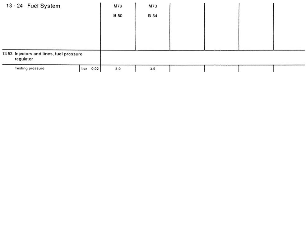

Sicher, dass die VEMO-Donuts eine gute Wahl sind?
Könnte vielleicht eine der Einspritzdüsen undicht sein?
