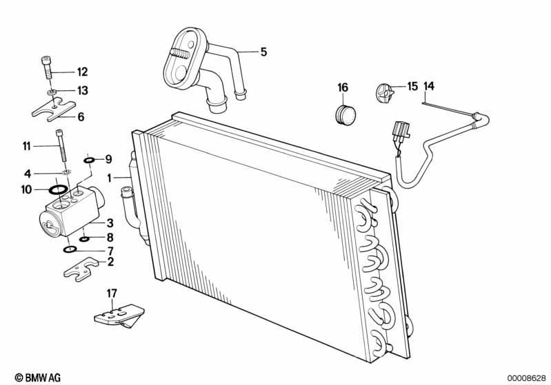

Hier weden 2 Rohre verwechselt!
Der innere (direkt über dem Ex-Ventil liegende) Rohbogen und das äußere (längere) Stück.
Beide Rohre habe ich neu. Grund des Wechsels: das dünne Rohr ist innen rostig.
Das innere (kurze) Rohr ist ja kein Problem. Da verbiegt man auch nichts beim Ausbau.
Gleiches gilt für das Äußere. Da kann man in Fahrtrichtung weit genug nach vorn ziehen (ohne etwas zu verbiegen). Nur man kann es halt nicht aus dem Wasserkasten ausbauen (oder ich weiß nicht wie). Ich mache da noch mal Bilder.
Position 5

Pos 5 auf dem Bild (das innere, kurze Rohr) ist natürlich ausgebaut. Sonst geht der Verdampfer nicht raus. Es geht um das äußrere, an Pos. 5 angeschlossene Rohr. Das ist nicht (oder ich weiß nicht wie) ausbaubar.
