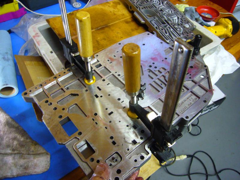

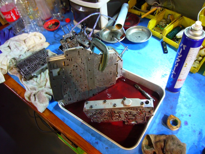

Geschrumpfte Plastikugeln, die total wegflutschen und nicht mehr wieder zu finden sind, oder irgendwo aners auftauchen, sind das groesste Problem, plus dann der Dreck in den kleinen Kanaelen, in den Ventilen, in den Federm, hier noch ein paar Muster was wir gefunden haben in diversen Getrieben
Externer Link (&Ooml;ffnet in neuem Fenster, der Forumsbetreiber distanziert sich vom Inhalt extern verlinkter Seiten.) http://3.bp.blogspot.com/-CZzuMOxxKs...0/P1160874.jpg
Abrieb Externer Link (&Ooml;ffnet in neuem Fenster, der Forumsbetreiber distanziert sich vom Inhalt extern verlinkter Seiten.) http://3.bp.blogspot.com/-G9msGxIEuN...1600/test2.jpg
Beim Zusammenbau nehmen wir solche Klemmen, damit die Platten nicht verrutschen Externer Link (&Ooml;ffnet in neuem Fenster, der Forumsbetreiber distanziert sich vom Inhalt extern verlinkter Seiten.) http://1.bp.blogspot.com/-UOeAE7hbyr...0/P1160850.jpg
Externer Link (&Ooml;ffnet in neuem Fenster, der Forumsbetreiber distanziert sich vom Inhalt extern verlinkter Seiten.) http://3.bp.blogspot.com/-XaijQvJHE6...0/P1180385.jpg
