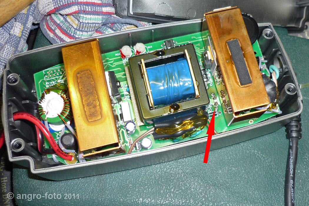

Hallo Allerseits,
hat jemand von euch ebenfalls ein CTEK XS 7000?
Meines ist defekt.
Es hat schon seit geraumer Zeit immer mal wieder gesponnen. Nun
hatte ich die Nase voll und habe es einmal aufgeschraubt. Dort habe
ich festgestellt, dass der Widerstand R30 so heiß geworden ist, dass
der sich mehr oder weniger selber ausgelötet hat.
Nun meine dringende Frage:
- hat jemand von euch einen Schaltplan von diesem Ladegerät?
- hat jemand das CTEK XS 7000 und kann dort einmal hinein schauen
und mir die Daten vom R30 zukommen lassen oder einfach nur ein
vernünftiges Foto machen, wo man den Farbcode gut erkennen kann?
Hier eine Aufnahme vom vermutlichen Übeltäter...
LG,
Andreas...

So wie der aussieht ist er eher nicht der Übeltäter sondern das Opfer. Ich vermute da ist was anderes faul.
Joo... möchte ich zustimmen.
Dennoch bestände noch die Möglichkeit, den Widerstand vorsichtig
auszulöten, durchzumessen und dann einen neuen Widerstand mit den
Werten einzusetzen.
Es ist recht selten, daß verbrannte Widerstände nicht unterbrechen, sondern
ihren Wert verringern, sodaß Du dadurch einen niederohmigeren einbauen
würdest.
Sollte er allerdings sich deshalb erhitzen, weil er unterdimensioniert war von der
Belastbarkeit her, deshalb seinen Wert verringerte, was zu einer zusätzlichen
Erwärmung führte, würde natürlich der Ersatz mit einem dann zu niedrigen Wert zu demselben
Ergebnis führen.
All das allerdings als allerletzte Rettungsmaßnahme....(!!!!)
Knuffel

Ich glaube nicht, dass dieser Schichtwiderstand seinen Wert verringert
hat, nur weil er gebacken wurde. Ich glaube eher, dass dieser ein wenig
schwach ausgelegt ist, was seine Verlustleistung angeht und deswegen
immer ein wenig wärmer gelaufen ist, was über die Zeit dann dazu geführt
hat, dass die Lötstellen gelitten haben und der Übergangswiderstand an
der Lötstelle hoch ging. Dadurch entstand noch mehr Wärme und deswegen
hat der sich noch weiter "ausgelötet" und langsam seine Farbe verändert.
Durchgebrannt ist er definitiv nicht und ich habe den Widerstand auch heile
heraus bekommen. Ich stelle gleich mal ein Bild ein, wo man das ganze
Ladegerät von innen sehen kann. Ich hatte allerdings die Platine im Vorfeld
herum gedreht. Das was man also sieht ist eigentlich auf der anderen Seite,
wenn man das CTEK XS 7000 geöffnet hat...
LG;
Andreas...

Hier das versprochene Bild. Das musst ich erst
noch schnell bearbeiten...
LG,
Andreas...
Hi Andreas,
sollte das der Fall sein, wäre er nur dunkelbraun verfärbt.
Das "Auflbättern" ist schon auf extremen Stromfluss zurückzuführen.
Ist zwar spekulativ, resultiert aber mehr aus meiner Erfahrung.
Knuffel

Mach wie Du meinst, der ist aber nicht von aussen her verkokelt sondern der hat in der Mitte geglüht, das Bild kenne ich.
Wenn er nicht durchgebrannt ist, warum funktioniert das Ding nicht mehr?
Edit: Messe doch mal den primärseitigen Schalttransistor auf dem Kühlblech knapp oberhalb des Widerstandes durch, ich halte es für wahrscheinlich dass der Durchgang hat.

weil der sich mehr oder weniger ausgelötet hat...
Der ist so heiß geworden, dass die Lötverbindung mehr oder
weniger aufgegangen ist. Was soll ich denn machen wie ich
es meine? Bis jetzt haben wir doch noch garkeine Lösung.
@ McTube:
Wenn ich den Schalttransistor durchmessen soll, sollte ich
den wohl vorher einmal auslöten oder wie siehst du das?
Andreas...
