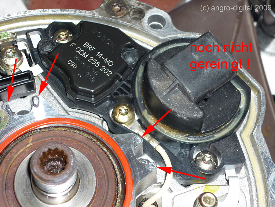

Fahrzeug: E65 N62
Zitat von Ernst 730i Beitrag anzeigen
Der Andreas und ich sind echte Hardliner
Wenn's sein muss, bauen wir aus einem alten Radio und Tupperware einen neuen Regler auf (mit 'nem Dremel)
CLLIVE ist offline   Antwort Mit Zitat antworten
Alt 26.12.2009, 14:47   #27
angro
LPG-Fahrer
Benutzerbild von angro
Registriert seit: 21.10.2006
Ort: Troisdorf
Dank, für das Zutrauen...
Ich habe sie offen, Bilder sind gemacht und werden in ein paar Minuten online
sein. - Mir ist aufgefallen, dass an den Kontaktfläschen zwischen dem Deckel
und dem Innenleben Oxodationsflächen waren. Die haben sicherlich einen
gewissen Übergangswiderstand zum B+ Kontakt verursacht. Mir ist allerdings
nicht ganz klar, ob über diese Fläche überhaupt positive Spannung übertragen
wird oder ob die einzig über den Gewindebolzen (B*) aus dem Inneren der LiMa
nach außen geführt wird. Leider verschwindet diese Platte in einem kleinen
vergossenen Bereich im Deckel. Ansonsten sieht das erst einmal alles ganz
aus...
Die Dioden sind übrigens nicht gelötet sondern gequetscht. Das sollte man
vorsichtig lösen können, wenn die Dioden defekt sind. - Ich gehe jetzt erst
einmal messen...
LG,
Andreas...

Alt 26.12.2009, 17:29   #29
angro
LPG-Fahrer
Ort: Troisdorf
Diese Kontaktflächen haben vermutlich mit dem B+ nichts zu
tun. Da besteht kein Durchgang. Ich vermute, dass in diesem
vergossenen Bereich ein Termoelement vorbaut ist, das bei
Überhitzung irgend eine Rolle spielen könnte. Ansonsten wird
diese Fläche zu einem von außen zugänglichen Kontakt führt,
der vermutlich für die Überprüfung der LiMa, ggf. auf einen
Masseschluss o.ä., gebraucht wird.
Bei mir scheint es so zu sein, dass einer der Diodenträge einen
Kurzschluss hat. Wenn ich bei der einen Seite messe - den
Regler hatte ich vorher ausgebaut - habe ich einen großen
Unterschied in den Widerständen an den Dioden. Einmal fast
Null und einmal mehrere 10 KOhm. Beim zweiten Diodenträger,
auf dem wo Plus oben liegt, habe ich in beide Richtungen fast
Null Ohm Widerstand. Da ist etwas faul oder die Isolierung
unter dem Träger hat einen Kurzschluss...
Noch ein wenig stochern im Nebel. Das wird aber schon...
LG,
Andreas...
Geändert von angro (26.12.2009 um 17:55 Uhr).

@angro:
Na, was hab ich Dir gesagt? Es liegt i.d.R. nicht am regler, sondern eben an den Dioden...und das wird es ziemlich sicher bei Dir sein.
Die originalen Dinger wirst Du nur sehr schwer und nur mit entsprechenden Kontakten bekommen (wo würde man denn als gewerblicher was bekommen? Wäre an einer Adresse interessiert) - ansonsten musste deren technischn daten herausfinden und etwas nachbauen!
