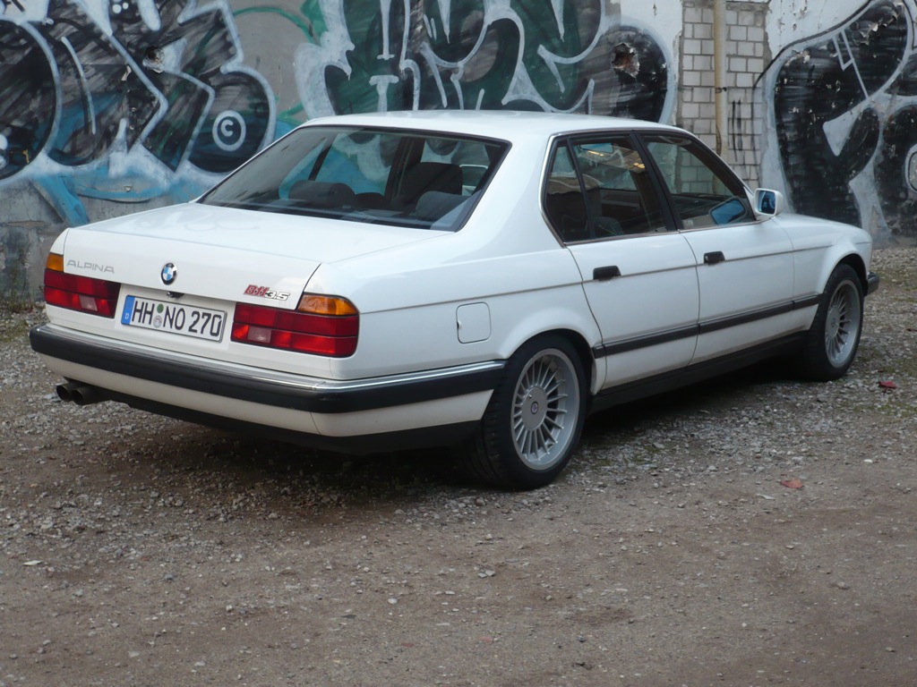

hallo,
kenne alpina motoren nicht im detail, denke da der Motorblock bearbeitet wurde, und du ja ein muster hast, wird es kein Problem darstellen wenn den block eine Fertigung umarbeitet wenn man es original haben will.
jedenfalls was am Foto sieht, ein traum der wagen, sowas kann man nicht schlachten.
