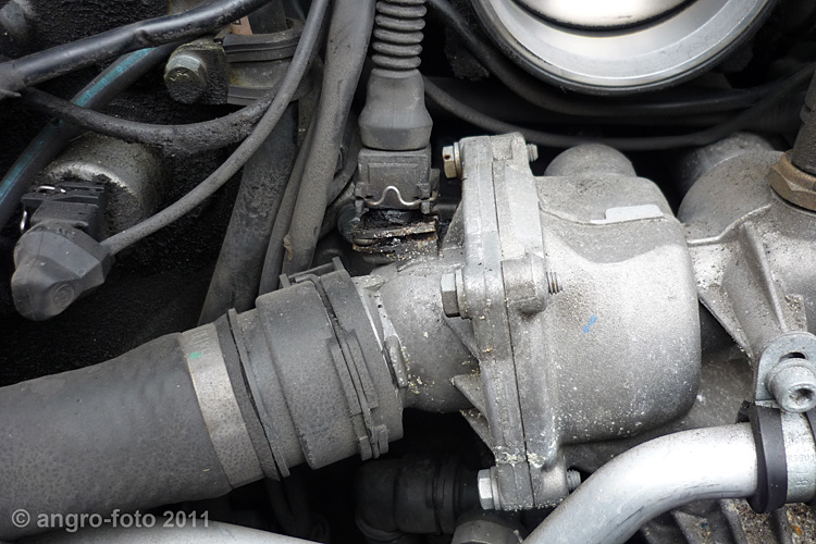

Heute habe ich die Front ein wenig aufgeräumt um eine etwas
größere OP durchzuführen. LIMA neu, WAPU neu, Themostat
neu, Kühlmittelschläuche soll ja auch noch neu.

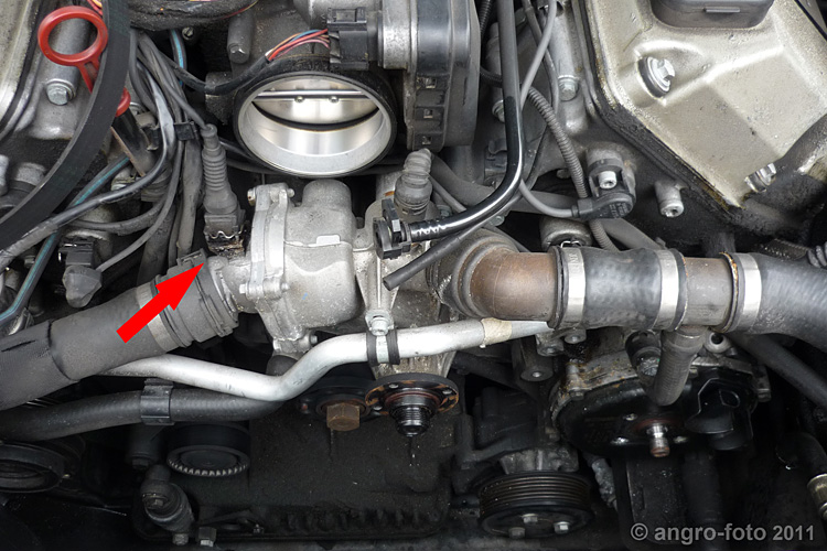

Nachdem ich die Luftführung demontiert habe, ergab sich
folgendes Bild (beachtet den roten Pfeil).

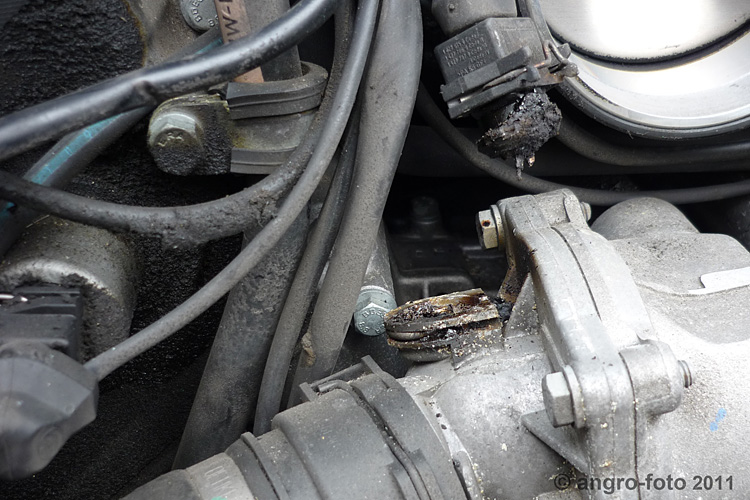

Der Versuch, den Stecker vom Temperaturfühlen zu entfernen,
scheiterte kläglich. Ich habe den Stecker immer noch nicht
auseinander, da dieser total verbacken ist.
Und hier das ganze Drama einmal vom Nahen...

wieso Thermofühler? das ist die Heizung vom Thermostat.
Son Fall hatte ich schon 2mal, letztes mal waren die Adern auf ganzer Länge oben in den Kabelkästen verschmort und hatten teils noch andere Adern angekokelt.
Die sind halt nicht dick, darum werden die glühend heiß.
Der Thermofühler ist das Teil rechts daneben mit dem runden Stecker.

Hängt diese Thermostat-Heizung denn an der Sicherung dran,
an der auch das Motor- und Getriebe-SG dran hängt?
Das wäre echt der Brüller, wenn ich jetzt einen neuen Anlasser
und eine AT-LIMA hier liegen habe und einzig dieses Bauteil
defekt ist, dass dann die Sicherung bei der Motorabsicherung
raus geschossen hat und deswegen der Wagen ausgegangen
ist...
Das wäre aber vermutlich zu schön um wahr zu sein, oder
kann ich hier hoffen???
