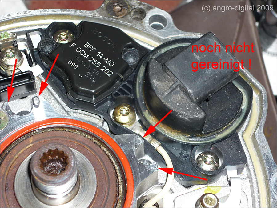

Hallo Peter, @all,
ich wäre happy, wenn es nur die LIMA wäre. Ich habe
den Verdacht, dass der Regler abgeraucht sein könnte.
Den hatte ich seinerzeit im I-Net gekauft, da BOSCH
den irgend wie nicht finden oder liefern wollte. Zu dem
Kunststoffteil, so ganz ohne Aufschrift, hatte ich von
Anfang an nicht das 100%ige Vertrauen.
Wenn der es wäre und sonst nicht defekt ist, komme
ich vielleicht ganz günstig dabei weg, da ich den alten
BOSCH-Regler noch im Keller liegen habe. Den kann
man auch einbauen, ohne das man die LIMA komplett
ausbauen müsste. Das sollte sogar an der Straße gehen.
Wenn jemand eine Quelle für einen passenden Regler
von BOSCH hat, wäre ich sehr interessiert...
LG,
Andreas...
P.S.: Hier noch einmal eine Aufnahme von dem Regler,
damit man die Bezeichnung mal sehen kann.
Geändert von angro (16.03.2011 um 16:53 Uhr).

zfix genau den gleichen regler hab ich mir auch besorgt, und als der gekommen ist hab ich mich schon gefragt ob das was taugen kann.. sah schon sehr billig aus....
Wann gibts einen Fehlerbericht? (auch so gut ausgeleuchtet wie damals )
