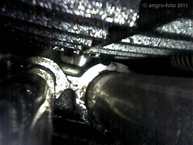

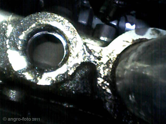

Hier habe ich noch zwei Bilder von gestern, wo man jeweils einen
Snap-Shoot vom Notebook sehen kann. Das ist das, was man sieht,
wenn man mit dem Endoskop ins Dunkle zwischen Ansaugbrücke und
Motorblock eindringt.
Die erste Aufnahme zeigt den Dichtsitz vor dem reinigen.
Hier nach der Montage, wieder mit beiden Kühlmittel-Rohren.

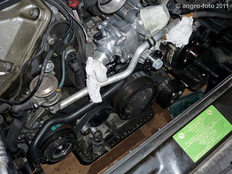

Hallo Allerseits,
eine Aufnahme zum aktuellen Bauzustandsbericht...
Es geht langsam bergauf, nachdem ich heute wohl
die letzten Teile auch noch bekommen habe.
Ihr seht, es geht steil bergauf. Am WE werde ich diese
Baumaßnahme wohl abschließen können... Hoffentlich
ist danach alles dicht, wenigstens in großen Zügen...
LG,
Andreas...

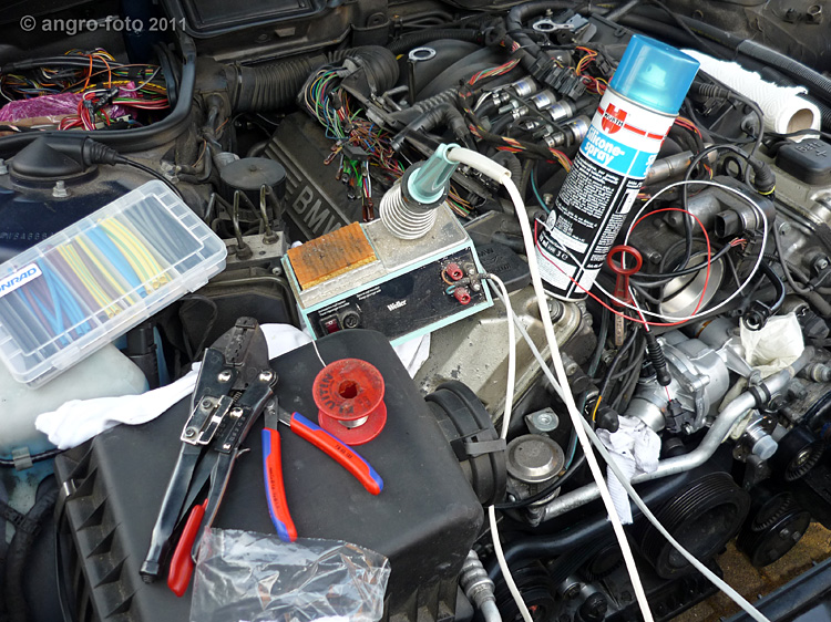

Baufortschritt des heutigen Tages:
Heute war Elektro-Tag...
Neue Litzen sind eingezogen, die 5 A Sicherung ist verbaut. Mechanisch ist
der Kühler wieder rein gekommen, der zweite Riementrieb wurde installiert
und der Kabelbaum zum LMM wurde pepariert. Dieser läuft in einem
Kunststoffrohr, dass gebrochen war.

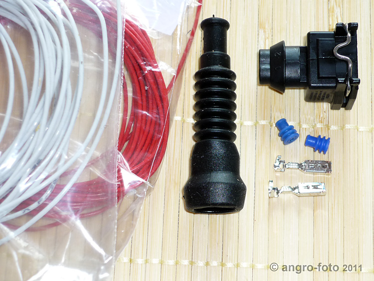

Als erstes wurde ein neuer Stecker für den KFT zusammen gebaut. Da gibt
es einige kleine Teile, die man ersteinmal passend zusammen bringen muss...
Danach ging es ans Fahrzeug, wo ich die Kabel in den Kabelbaum
eingezogen habe. Dazu hatte ich die neuen Litzen einfach an die
alten angelötet, ein bisschen Siliconspray drauf und dann gezogen
und geschoben. Das ging recht gut und die Litzen waren nicht
weiter verschmort und frei beweglich.
Hier ein Bild von der Baustelle im Motorraum.

Wie man sehen kann wird Top Equipment verwendet.
Drücke Dir die Daumen das dann alles wieder läuft.

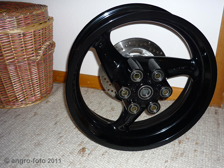

Nur für diejenigen, die sich fragen, ob ich nicht noch etwas
anderes zu tun habe. - Doch, ich habe noch etwas anderes
zu tun. Im Moment baue ich eine Duc wieder ein wenig auf
und habe heute Abend noch neue Ruckdämpfer verbaut und
die Radlager wieder montiert. Morgen kommt der Reifen drauf
und am Sonntag wird eine Runde im Bergischen gefahren.
Andreas...
P.S.: Die habe ich heute Nachmittag erst vom Kunststoff-
beschichten wieder bekommen. Gute Qualität, mit der ich
recht zufrieden bin...
