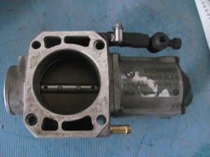

Der kommt an die linke Drosselklappe, Anschluß ist nicht sichtbar hinten unten an der Drosselklappe.
Am besten abbauen, sonst kommst da nicht ran.
Hier der untere Anschluß, hinter dem dicken ist noch einer.
