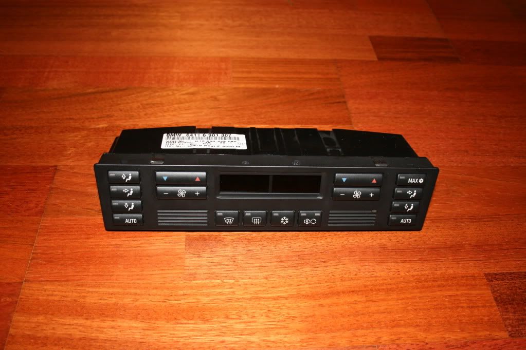

Ja macht es auch.
der Unterschied ist, dass beim Alten eine REST und beim FL eine Max Taste verbaut ist, sonst kenne ich Persönlich kein Unterschied!
Alt:
Neu:
Lg aus Berlin
