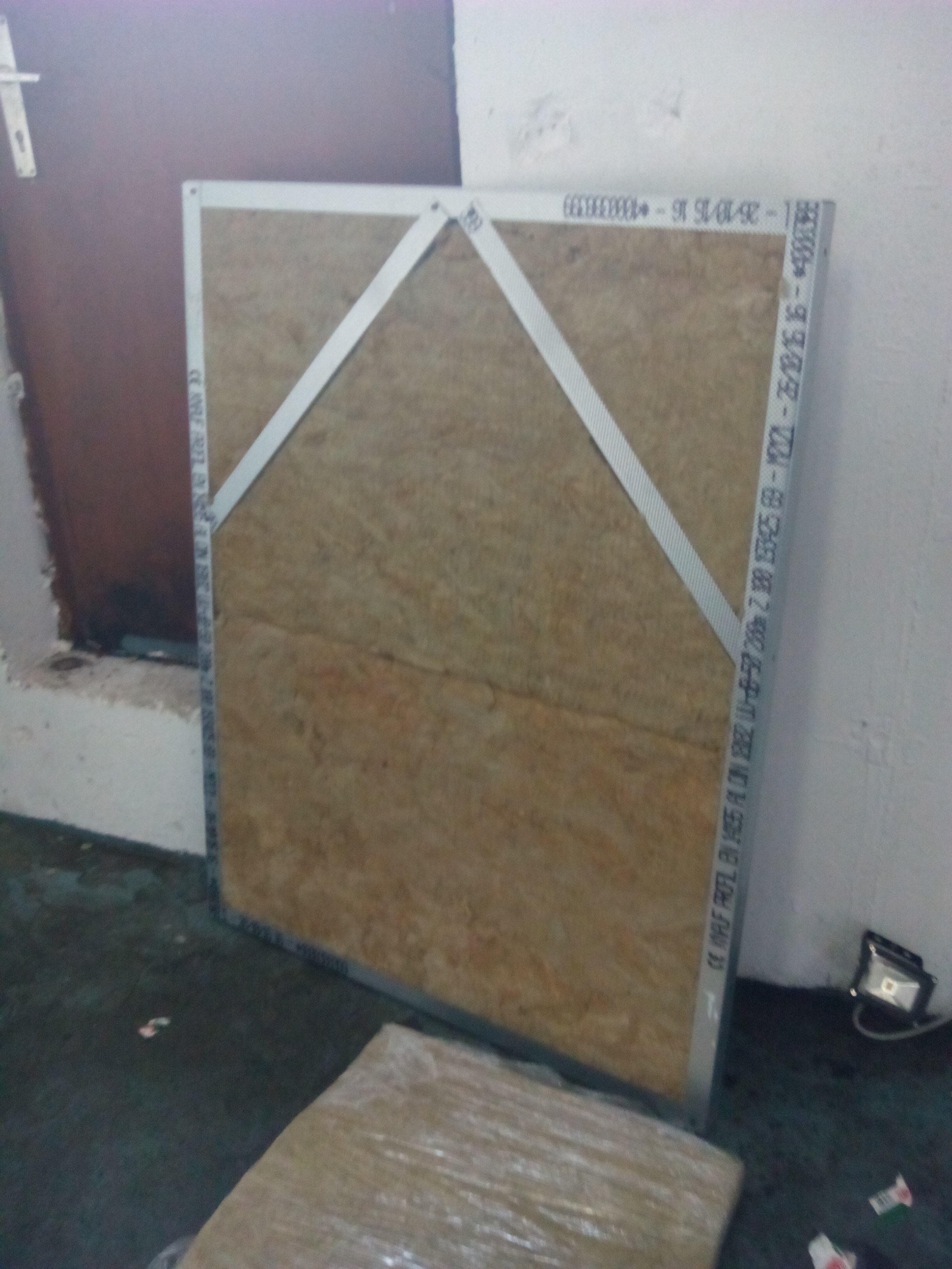

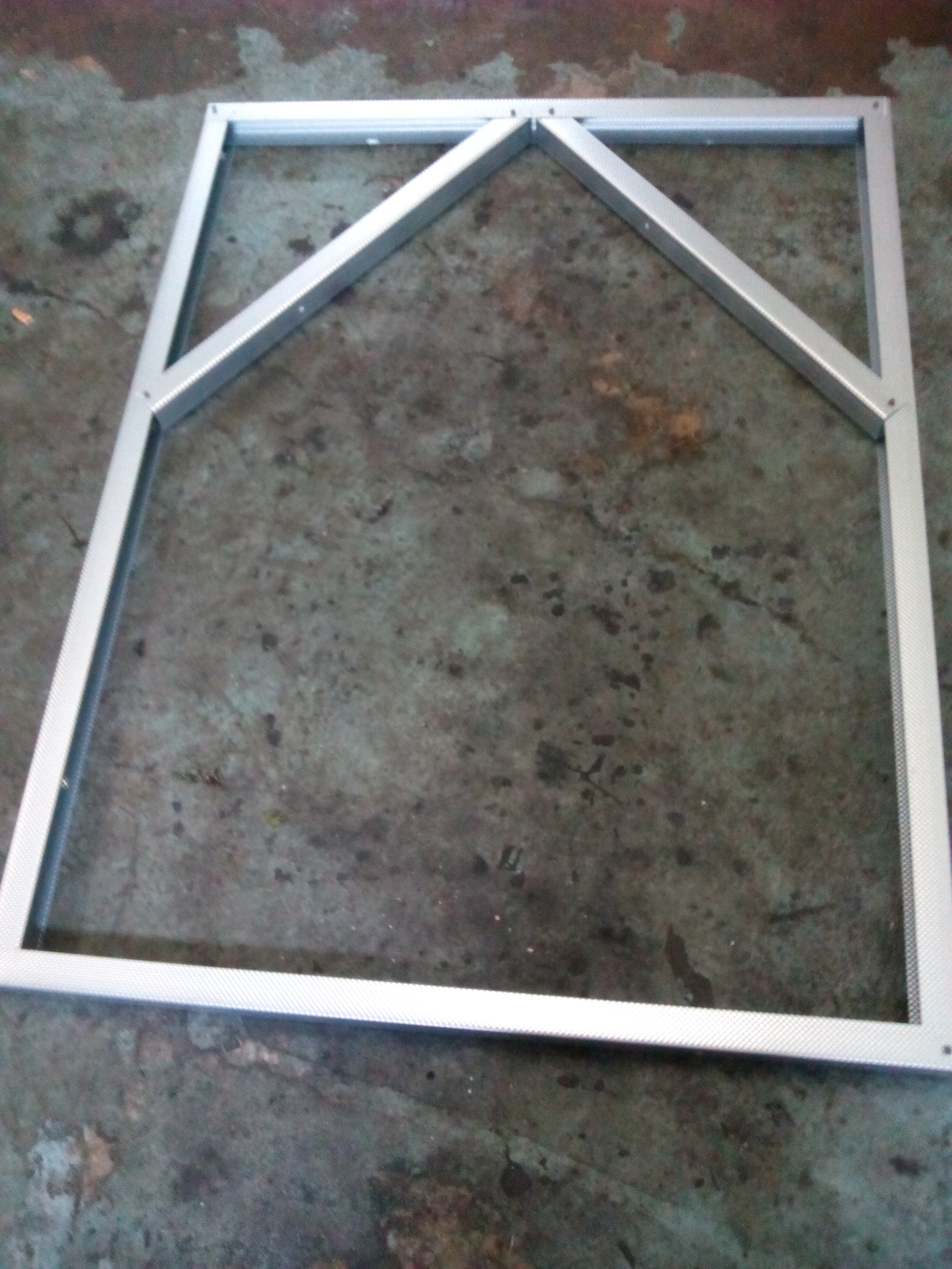

Sodele... die ersten Teile, bzw. fast alle, sind eingetroffen
Zuerst habe ich einmal die 3 Seitenwände gebaut und mit Steinwolle gefüllt.

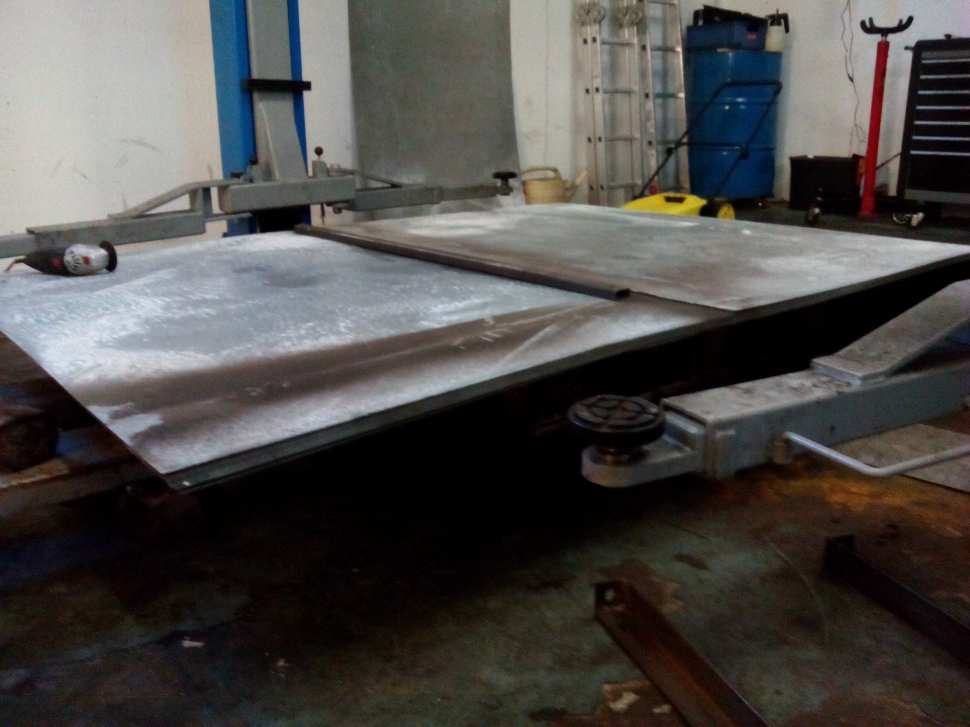

Blech habe ich bekommen... okay, ich habe es etwas übertrieben aber für 35Cent/kg habe ich eben 1-2kg mehr genommen und so wurden es halt 546kg feuerverzinktes Stahlblech mit 1mm Stärke.Ich hatte mich dort etwas verschätzt, die Bleche sind nämlich nicht 2m x 1m sondern ein wenig größer: 3m x 1,5m
Egal, meine Sandstrahlkabine will auch noch gebaut werden

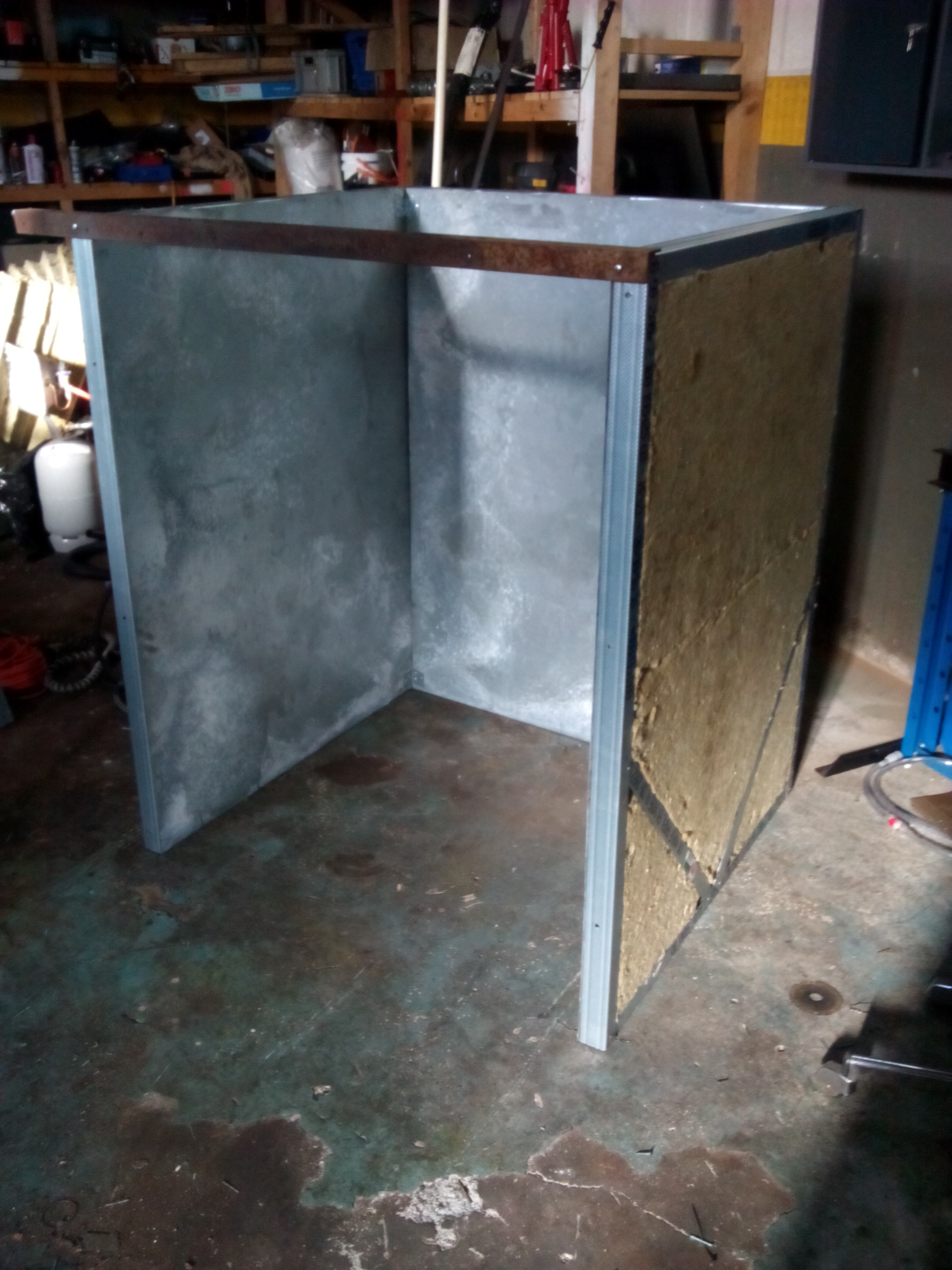

Dann habe ich die Innenseiten mal beschichtet und ringsherum vernietet...
Oben ist nun der Lüfter montiert, unten das erste Heizelement...
Lüfter und Heizung Nr. 1 getestet: funktioniert
Morgen geht es weiter...

Heute gibt es keine Bilder... denn man sieht so gut wie keinen Fortschritt
Dafür sind die Heizungen, der Temperatursensor und das Gebläse angeschlossen und die Rückwand ist bis auf 2 Schrauben auch fertig...
Als ich die Heizung getestet habe, da bemerkte ich dass die Wärmeleitung vom Metallrahmen doch noch erheblich ist... Daher habe ich an der Rückwand die Aussenhaut thermisch entkoppelt: Auf die Rückwand kam nomals eine Schicht Steinwolle und die Aussenwand wird nun über 10 Schrauben gehalten mir jeweils einer Alubuchse in 35mm Länge als Abstandhalter. Somit ist die Isolierung nun 85mm stark. Leider habe ich nicht genug so lange Schrauben vorrätig und muß also am Montag nochmals ins Bauhaus.
Eine zündende Idee bezüglich der Türe fehlt mir allerdings noch
Vermutlich werde ich mir wohl oder übel einen Rahmen aus Winkelstahl zusammen schweißen und zusätzlich damit die Wände unten fixieren. So einfach die Trockenbauständer auch sind... stabil ist was anderes
