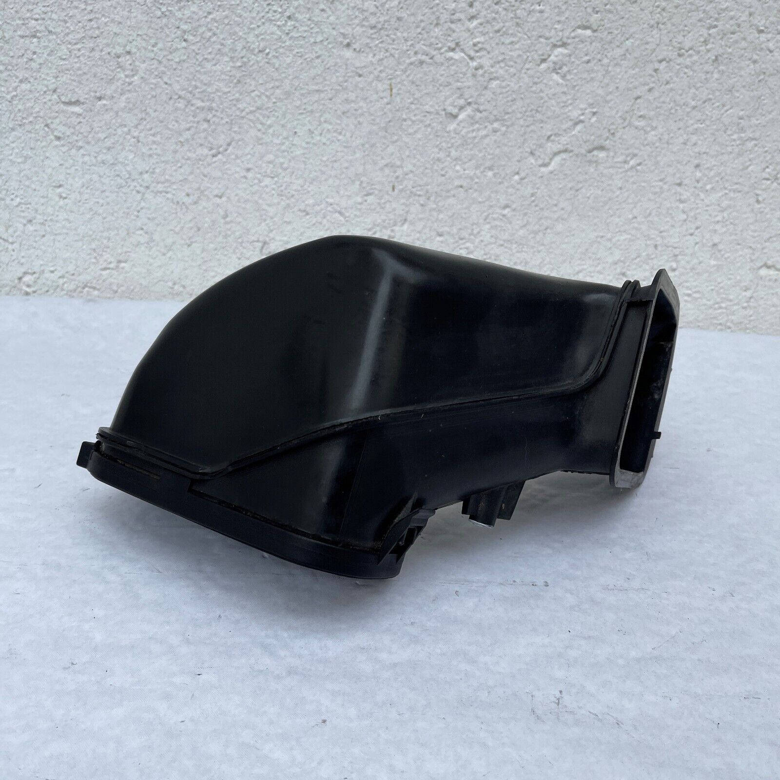

Kontroliere mal deine Luftschächte, vorne im Motorraum, ob die Metallklammer richtig sitzt, und diese auch zu sind.
Manchmal fehlt die Metallklammer und sehr oft, hält diese nicht den Luftkanal,
da darf kein Spalt zwischen der karosseriewand und den Luftkanal sein.

Die Dinger waren da einfach Lose, werde jetzt erstmal den Teppich komplett raus holen und gucken wie es drunter aussieht, die anderen Sachen kann ich später dann machen, wichtig ist es die elektronikprobleme weg zu kriegen , kann das auch an dem Kurzschluss durch can liegt das der wagen nicht schläft nach dem abschließen? Auf Kombi blinkt ständig die ganganzeige, dann kommt parkbremse gestört und zwischendurch anlasser ggf. Motor nicht abstellen.

Und genau da ist das Problem, wenn diese lose waren,
ist das ganze wasser über die Mittelarmlehne und die Luftdüsen unter dem Innenraumteppich unter den Teppich gelangt!
Und ja, alles kann damit zusammen hängen!
