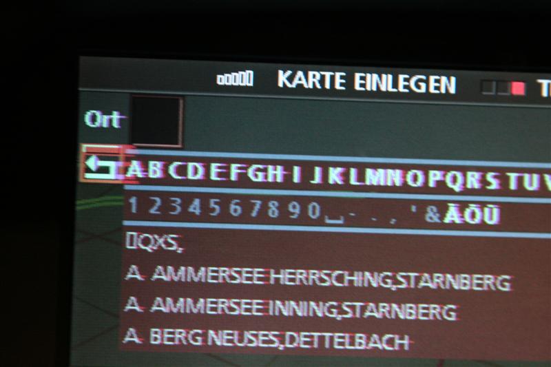

Das Problem kenne ich, das passiert bei ungüstiger kombination Navi Rechner und Monitor Vorne.
Der Fehler sieht vermutlich so aus: Bei Weißen linien sind meistens nach rechts eine Violette "Aura" zu sehen oder?

Genau, anbei ein Bild.

wo is'n das bild...?

hier ist das Bild. Übrigens, die Kühlbox ist aktualisiert

Danke für das Bild........
aber leider habe ich diese Artefakte so nicht...etwas unscharf im Bereich nicht wichtiger Info's, aber solche spikes habe ich nicht.
Insofern würde ich MOSTI zustimmen, daß es sich um eine ungünstige HW-Kombi handelt....
Sorry, da kann ich nicht weiter helfen....

bei meinem 2. 730 DR46467 hatte ich das gleiche Problem. Nachdem mich das Bullshit CD-Navi zu tode genervt hat, wurde dieses durch einen DVD-Rechner ersetzt. Bei Abholung des Fahrzeuges hatte ich genau das gleiche Bild.
Es musste noch die Videobox ersetzt werden,(die alte hab ich noch übrig, hat der freundliche (kleingeschrieben) im Kofferraum vergessen. Erst danach war der Fehler weg, die Kosten hätte ich tragen sollen, weil der DVD-Rechner eine Steigerung des Komforts darstellte!!! Aber das war ein anderes Thema... .
In einer Servicemitteilung wird bei Fahrzeugen mit Fondentertainment darauf hingewiesen, dass die Videobox mit ersetzt werden muss.

hm, komischerweise hat der händler nichts von einer si gewusst. der hat gerätselt woran es liegen kann, er wollte einen neuen rechner bestellen, da er dachte dass es daran liegt.
laut mosti ist der ausgang vom dvd rechner stärker als der vom alten rechner und daher kommt es zu dieser überlappung. die signale müssen gedämpft werden daher muss in die leitung ein wiederstand rein, nachdem ich in die leitungen wiederstände eingelötet habe funktioniert es wunderbar, ohne dass ein neues videomodul erworben werden muss.
