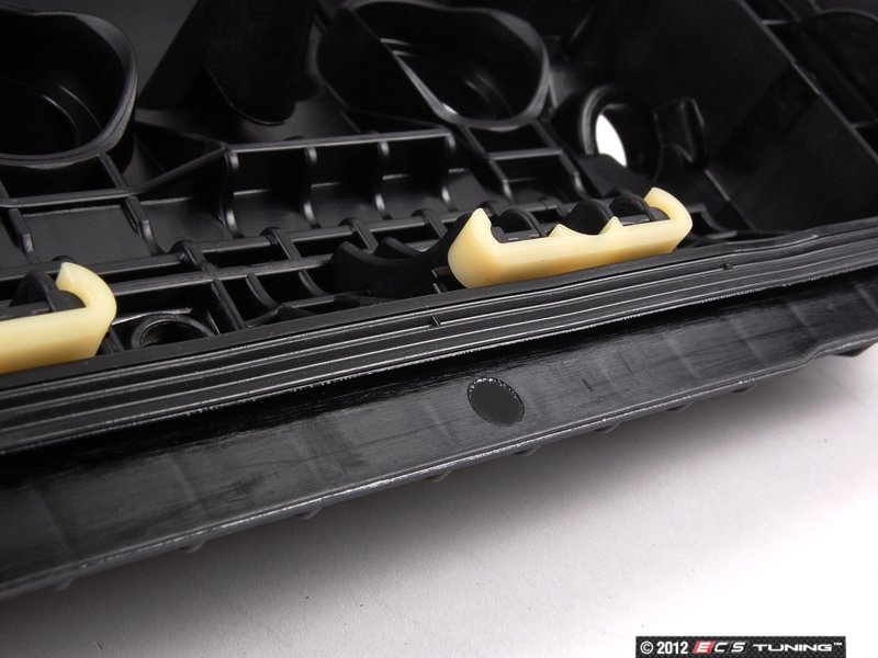

sind diese notwendig? habe beim ausbau selber keine gefunden...
danke
klammern? 3 stück an der zahl
bruchstelle im inneren, unter dem druckregelventil..

Das ist kein Bruch oder riss. Das ist so.
Wenn du mit den klammern die beigen plastikteile meinst ... die kamen irgendwann im laufe der Zeit dazu. Kann mich an meinem 2001er nicht dran erinnern die gehabt zu haben. Bei manchen sind die rot. Nicht wichtig. Hilft nur zur einfacheren Montage durch einrasten unten an der zylinderkopfhaube zum Zylinderkopf.

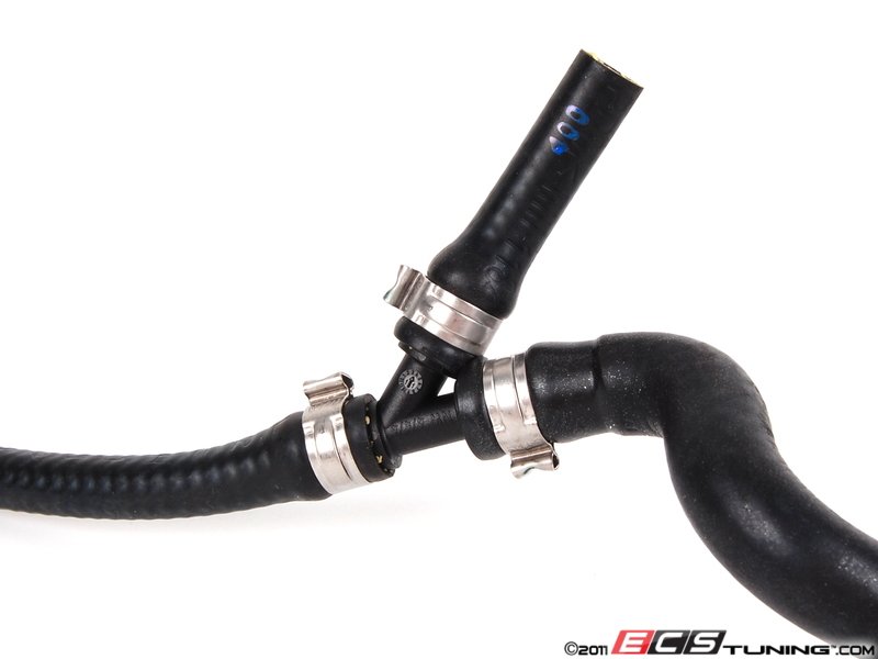

darf erstmal noch das stück von der entlüftungsleitung besorgen, gab einen bruch.
Dieses, ich nenn es mal y stück ist gebrochen, einzeln gibt es das nicht.
habe mir nun überlegt ob ich mir so ein y stück besorgen soll...
das müsste doch eigentlich auch gehen oder?
will nicht unbedingt gleich den ganzen schlauch kaufen, nur weil das kleine stück in zwei ist.

hallo, ich habe nun die letzte frage und brauch hilfe von einem ''Fachmann''
kann ich das gebrochen stück wie oben beschrieben durch das folgende stück bedenkenlos ersetzen? (Bild)
und ist es egal in welchem winkel es liegt?
denn bei mir steht es mehr! habe es hinter die drosselklappenöffnung ''gestellt, da unter der klappe kein platz ist.
vielen dank
