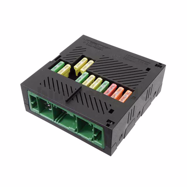

IVM ist Beifahrerseite. Unter dem Pollenfilter. Da dann den Deckel runter und darunter findest Du das IVM.
Hier:
Aber kontrolliere zunächst Dein Massekabel am Anlasser, nicht das es korrodiert ist. Verursachte auch schon Probleme.

Mittlerweile hab ich auch noch nach dem IVM gesucht; wenn ich das Externer Link (&Ooml;ffnet in neuem Fenster, der Forumsbetreiber distanziert sich vom Inhalt extern verlinkter Seiten.) richtige gefunden hab, wär das ja gar nicht so teuer, da ist die Frage, ob sich das Löten überhaupt lohnt.
  • Kann mir jemand bestätigen, dass das Teil passt?
  • Hat jemand eine Idee, wo ich einen elektr. Schaltplan für den E65 oder zumindest einen Anschlussplan für das IVM finde? Dann könnte ich einfach mal die 12V auf die Leitung, die vom IVM zum Anlasser geht, geben und damit klarstellen, obs wirklich am IVM liegt.

Hab die Teilenummer eben gecheckt, ja, passt für Deinen Wagen :-)

Am besten das IVM ausbauen und die Lötpunkte kontrollieren.
Bilder sind in den Treads!
Es muss nicht immer Neu sein.
Suche mal nach Online WDS,
hat der Heinrich für diese Community bereit gestellt,dort findest du die Schaltpläne.
