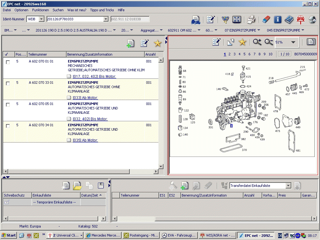

Ich füge mal ein Bild vom Teilekatalog an. Hoffentlich kann ma hier die Teilenummern lesen. Vlt. hilft es ja
Einen Dichtungssatz von MB gibt es nicht zu beziehen. Ich würde versuchen die Pumpe zu einem Bosch-Dienst zu bringen.

Ja, ist noch aktuell. Die Grafik hilft mir sehr! Ich muss jetzt nach der genauen Teilenummer schauen wie ich das sehe.

Solltest Du noch Teilenummern von Teilen auf diesem Bild brauchen, kann ich sie jeder Zeit nachliefern.
