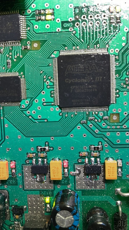

Es sind momentan 2 gebastelte Platinen verbaut die das Signal von dem 10poligen Stecker , umwandeln in DVI und dann in HDMI
das läuft aber nicht sauber, sondern nur sporadisch mit Artefakten
Stecker:
Platine BMW Stecker auf DVI:
Hier ist das Kabel vom Stecker aufgelötet und geht dann von da mit dem 2. Kabel zu einer weiteren Platine , Funktion keine Ahnung.
Weitere Platine:
Hat jemand die Pinbelegung , des Steckers?
Könnte man da einen anderen Signalwandler anbauen und die verbauten Platinen ersetzen?

Normal wird das Signal vom TV Modul via RGB an das Fond Bildschirm Steuergerät übertragen, der wandelt es in LVDS um und gibt es (über den 10poligen Stecker) an den eigentlichen Bildschirm.
Pinbelegung ist wie folgt:

Ist denn das Steuergerät Fond Monitor bei dir verbaut?
Kannst du ein paar Fotos der beiden Platinen machen auf denen man mehr erkennt? Vielleicht kann man dann ein paar Rückschlüsse ziehen was die so machen.

Nein Ein Fondmonitor Steuergerät ist soweit ich weiß nicht verbaut
Von den einem Chip auf der großen Platine hab ich ein Foto...
Von der kleinen kann ich erst die nächsten Tage eins machen....
Gibt das TV Modul eigentlich auch den IDRIVE Bildschirm aus?
Weil wenn das TV Modul RGB ausgibt dann sollte es doch kein Problem sein das Signal auf dem Fernseher auszugeben...
Keine Ahnung wo das TV Modul verbaut ist...
Ist ja wie gesagt ein RR Pantom der nur die Technik vom E66 hat
Bild BMW Stecker auf DVI Platine
