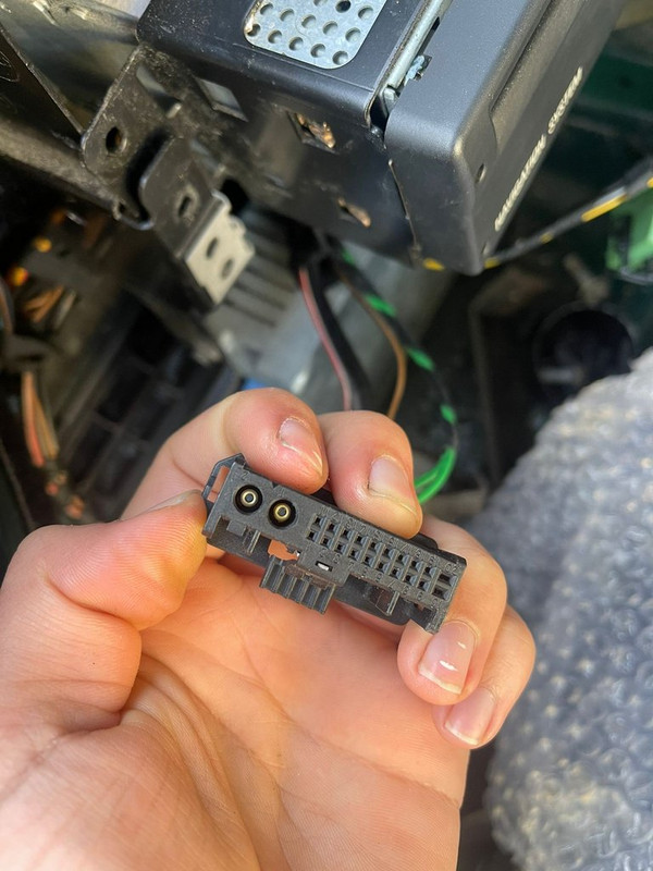

Es hängte sich andauernd auf. Ich denke dies liegt an dem Navi 03 Rechner im Kofferraum. Wenn ich diesen aus dem MostBus trenne, so hängt sich das System nicht mehr auf. Jedoch fehlen mir einige Funktionen wenn der Rechner abgeklemmt ist. Z.B. kann ich dann nicht mehr die Uhr einstellen, der Bordcomputer zählt nicht mit, ich kann keine Musik mehr über Tape hören usw usw. An sich bin ich nicht auf das Navi vom Fahrzeug angewiesen. Aus diesem Grund hab ich mir überlegt eine Most Brücke zu verwenden.
Hat jemand Erfahrung damit ? würde dies mein Problem beheben ?
Der Mostbusanschluss ist ja in dem großen Stecker integriert, Siehe Bild, welcher Adapter empfiehlt sich hier für ?
Bin um jeden Tipp dankbar

Der Most ist ein Ring.
Wenn du ein Steuergerät raus nimmst ist er logischerweise unterbrochen.
Also entweder Steuergerät ersetzen - oder eine Mostbrücke einbauen (Ebay und Co, ist im Endeffekt nichts anderes wie eine Schleife die auf der einen Seite raus und auf der anderen Seite wieder rein geht).

Hey Markus
Danke dir erstmal für deine Antwort.
Die meisten Brücken haben einen Stecker der würde ja bei mir nicht passen oder ? oder kann ich den Stecker öffnen und die Anschlüsse direkt anschließen ? Hab zum ersten mal mit Mostbus Problemen zu kämpfen haha

Du solltest doch einen CD Rechner eingebaut haben.
Da würde ich bei ebay Kleinanzeigen einfach einen gebrauchten besorgen und einbauen. Alleine damit alles funktioniert.
So teuer sind die nicht und meist unter 200€ zu bekommen.
