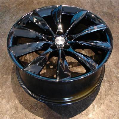

Lass sie in Schwarzchrom machen oder Schwarz Ruthenium.
Weiß das, weil ich selbst das verchromen begonnen habe :-)
Du kannst z.B. verhromte Nieren nehmen, dann entchromen bis auf die Nickelschicht und diese Schwarz verchromen und mit Ruthenium.
Schwarz Ruthenium
Schwarz Chrom
Gruß Achim
