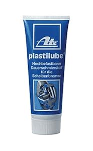

Bei mir quietscht nichts... Beim letzten mal hab ich ATE Scheiben und ATE Belaege vorne verwendet. Ordentlich geputzt und die Pampe mit draufgemacht und gut.

eigentlich sollte eine Werkstatt die Paste schon auftragen, ohne die ist es reines Glücksspiel. Natürlich vorher auch alles reinigen, das ist normales Vorgehen beim Bremsenwechsel.

ich hab die Pampe von ATE drauf gemacht

Hoffentlich kommt der TE jetzt nicht auf den Gedanken das Zeug auf den eigentlichen Belag zu schmieren
