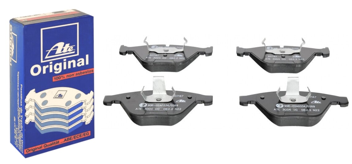

Des weiteren habe ich gestern Bremsbeläge vorne gewechselt, ATE Bremsbeläge bestellt bei Auto Doc, und die äußeren Belege hatten keine Haltefeder obwohl laut Bestellnummer alles passt, auch die Größe/ Form sind 100% identisch zu den alten.
Ist es ein Produktionsfehler oder gibts die auch ohne Haltefeder.

Ich meine nicht die Haltefeder sondern die Spange wo an den Bremsbacken dran sind.
Die alten Beläge ( auch ATE) haben alle Spangen und die neuen haben nur auf der Innenseite ( bremskolben) die Spange.

Jetzt verstehe ich was Du meinst. Und klar haben die Beläge für den E65 an jedem Belag eine Klammer. Beim inneren Belag wird die Klammer in den Kolben gedrückt, beim äusseren Belag wird die Klammer in den Bremssattel gedrückt. Also brauchen beide Bremsbeläge Klammern.

Nach meinen Infos verwendet BMW Bremsbeläge auch ohne Haltefedern.
Bei der Anleitung für Vorderradbremsen heißt es:
Hinweis:
Einfließend werden die äußeren Bremsbeläge geändert!
Die bisherige Ausführung (A) mit Haltefeder (1) wird durch Bremsbeläge der Ausführung (B) ohne Haltefeder ersetzt!
Ein Verbau von Belagsätzen der Ausführung (A) mit Haltefeder ist weiterhin zulässig!
Dabei zeigt die Graphik für Ausführung (A) einen Belag mit mittlerer Feder, Ausführung (B) ohne Feder.
Bisher habe ich selber immer Beläge mit Feder verbaut.
Es geht anscheinend also beides.
Möglicherweise sind -wie im zitierten Text- nur die äußeren Beläge ohne Feder.

Wann immer ich Beläge gekauft habe für meinen E65, waren immer Federn auf den Belägen, innen wie aussen.
Ok, ich kaufe nur Jurid oder TRW. ATE auf dem feien Markt mag ich überhaupt nicht, egal ob Bremsscheibe oder Beläge.
Hier eben in Ebay gefunden, ATE Bremsbeläge vorne für den E65.

Wie bereits gesagt waren es ATE und die neuen sind auch ATE.
Habe bereits schon mehrfach Beläge bei dem Wagen getauscht und es waren immer auf beiden Belägen die Haltefeder dran.
Aber laut @ montanus seine Aussage ist das ja so in Ordnung.

Was ist daran Schrott? Die sind nicht notwendig und gibt es auch bei neueren BMWs (und wahrscheinlich vielen anderen Marken) nicht mehr...
Auf welches technisches Verständnis bezieht sich denn "Schrott" und warum nicht bei einem BMW?
Die fehlende Feder verhindert nämlich eher Quietschen/Vibrieren, wenn die Lauffläche Defekte aufweist.

Ich denke das die Feder lediglich dafür da ist das der Belag bei unbetätigter Bremse und unebenem Straßenbelag nicht poltert.
Er sitzt ja dann lose im Sattel, er kann zwar nicht rausfallen etc. aber klimpern könnte er schon.
Ich habe die Haltefedern vom alten Belag auf die neuen umgebaut, der Nietpunkt war ja vorhanden bei den neuen.
Alten nietpunkt aufgebohrt und an neuem montiert.
Mir gefällt das mit den Federn definitiv besser.
