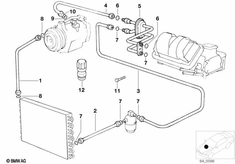

Das Ex-Ventil ist raus, der Verdampfer auch. Der kurze Rohrbogen auch. Aber der lange Rohbogen, der quasi durch den Wasserkasten geht, geht nicht raus.
Ob er Position 5 meint
Alt 09.10.2024, 01:24   #45
harrry
Registriert seit: 22.05.2005
Ort: Euskirchen
Genau, ich meine Position Nummer 5. Das Rohr ist nicht ausbaubar (oder ich bekomme es nicht raus).
Ich habe mir die Position 5 und den kurzen (innen liegenden) Rohrbogen neu besorgt. Und würde gern beides mit austauschen.

mach doch mal ein Bild, warum willst du dieses Teil Pos 5 tauschen? Das wird doch nicht kaputt. Das kann man nur von aussen lösen, hinter der Schottwand. Die ist von aussen geschraubt. Mach mal das Gefrickel wenn man ne Standheizung mit dran hat. da kommt man vor lauter Schläuche und Gelumpe kaum hin. Ich hab ihn letztes Jahr aus nur gelöst und von innen soweit weggedrückt das ich das Ex Ventil raufgebracht habe. Das war schon sehr beschissen. Und du willst das Teil auch noch komplett ausbauen ?

Hier kommen ja kluge Ratschläge. Das Exp.Ventil kriegt man nur raus,wenn man das Rohr entweder ausbaut oder verbiegt. Wenn man das Rohr verbogen hat und das neue Exp.Ventil drin ist, kann man das Rohr nicht mehr zurückbiegen, weil man dafür keinen Platz hat.Also wird die ganze Sachen undicht. Da helfen auch die neuen Dichtungen nicht.
Und davon ab: es ist nicht so schwer, das Rohr auszubauen. Es ist etwas fummelig, aber es geht.Selber schon gemacht. und wenn ich das kann, sollten es Andere auch können.
Rohr ausbauen ist der einzig richtige Weg.Es reicht auch, wie Christian bereits erwähnte, die Schraube, die das Rohr hält,nur soweit zu lockern,daß man das Rohr so ein wenig wegklappen kann, um das Exp.Ventil rauszunehmen.Wenn man aber den ganzen Verdampfer raus nehmen will, muss das Rohr kpl. raus.
