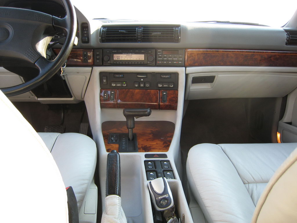

Also, das Holz kannst du ganz einfach durch das Wurzelholz ersetzen. Gibts immer wieder bei Ebay. Einfach nach "E32 Wurzelholz" suchen. Der Austausch in den Türen geht sehr einfach. Die Leisten am Armaturenbrett sind etwas kniffliger, da die Muttern der Verschraubungen nicht so gut zu erreichen sind. Ist dennoch machbar. Am meisten Aufwand aber keine grosse Schwierigkeiten bereitet der Austausch des Aschenbechers mit den Leisten daneben. Um die zu ersetzen, muss u.a. die ganze Mittelkonsole von hinten bis nach vorne raus. Wie gesagt alles machbar, und es lohnt sich. Habs letztes Jahr gemacht, hier 2 Bilder zum Vergleich :
