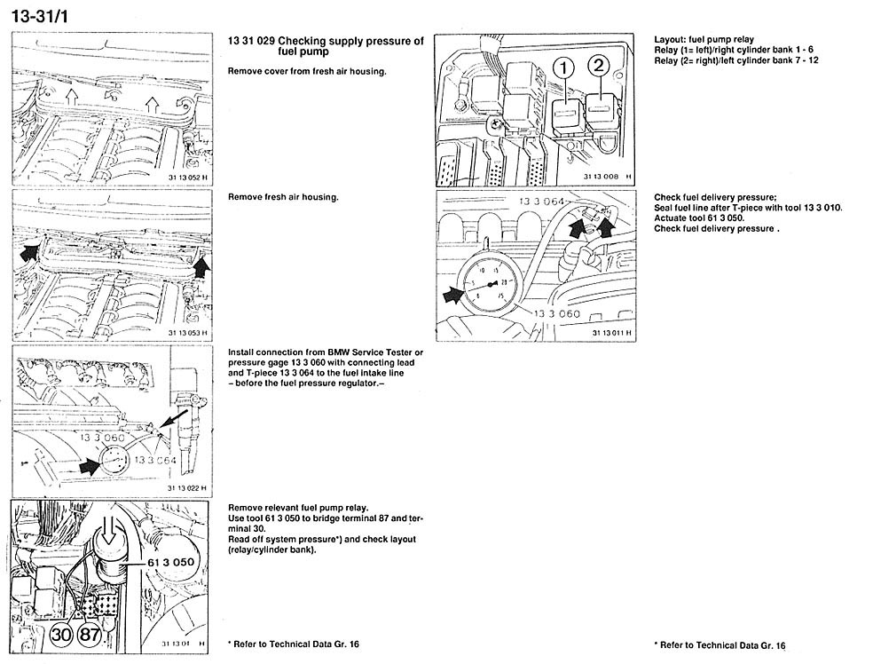

Benzindruck siehe hier Sektion 13-3/-1 , T-Stueck in die Leitung einsetzen Externer Link (&Ooml;ffnet in neuem Fenster, der Forumsbetreiber distanziert sich vom Inhalt extern verlinkter Seiten.) https://e31repair.s3-us-west-2.amazo...epair/0187.jpg nimm da immer die Daten von E31 M70, sind ja gleich Externer Link (&Ooml;ffnet in neuem Fenster, der Forumsbetreiber distanziert sich vom Inhalt extern verlinkter Seiten.) https://e31repair.com/index.html

Ich habe das T-Stück meines Manometers hinten (auf Höhe Zyl.12) eingebaut, dort wo der Sprit an die Leisten kommt.
1. Linke Bank zeigt mir einen Druck von 3 Bar an, habe dann den Unterdruckschlauch am Druckregler gezogen, dann ging er runter auf 2,8Bar und ist auch so geblieben, als ich den Unterdruckschlauch wieder angeschlossen habe. Sollte ja eigentlich auf 3,5 Bar springen.
2. Rechte Bank, also die Bank die seltsam läuft, zeigt auch 3 Bar an und beim ziehen des Unterdruckschlauchs sprang er auf 3,5 Bar hoch.
