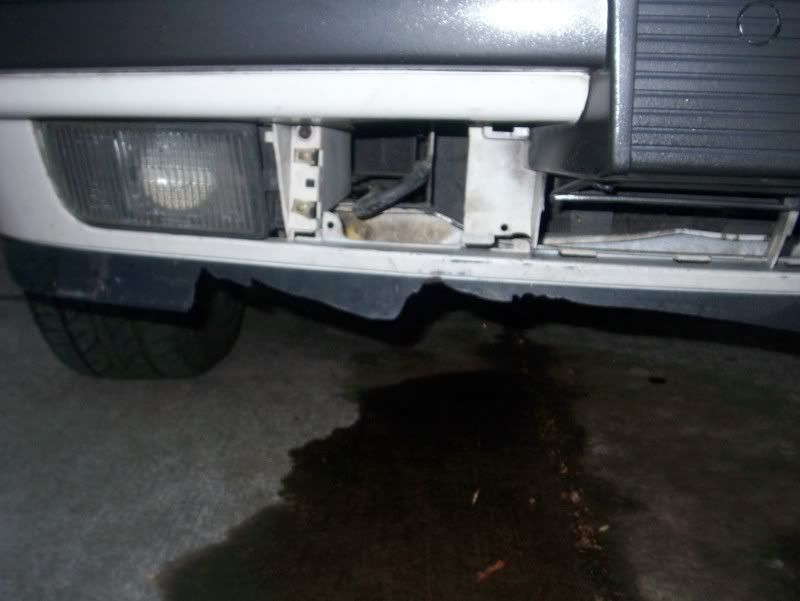

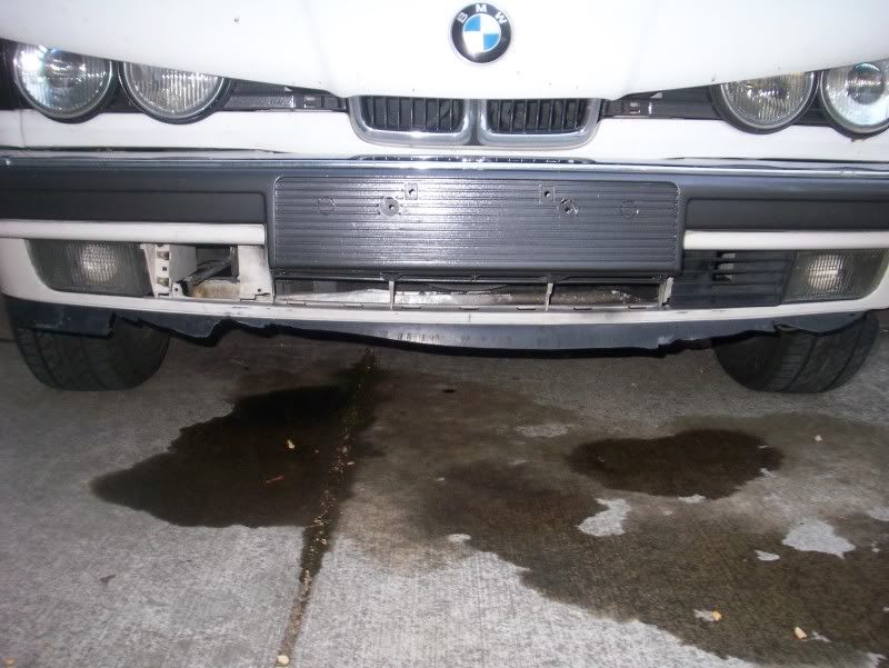

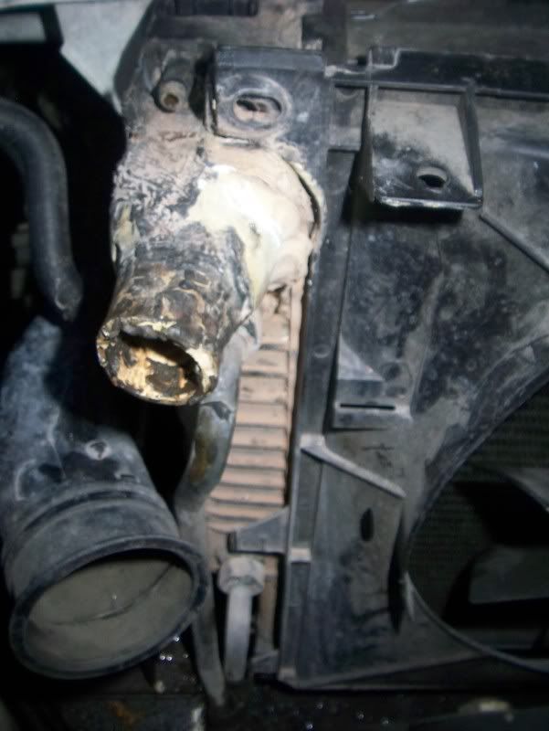

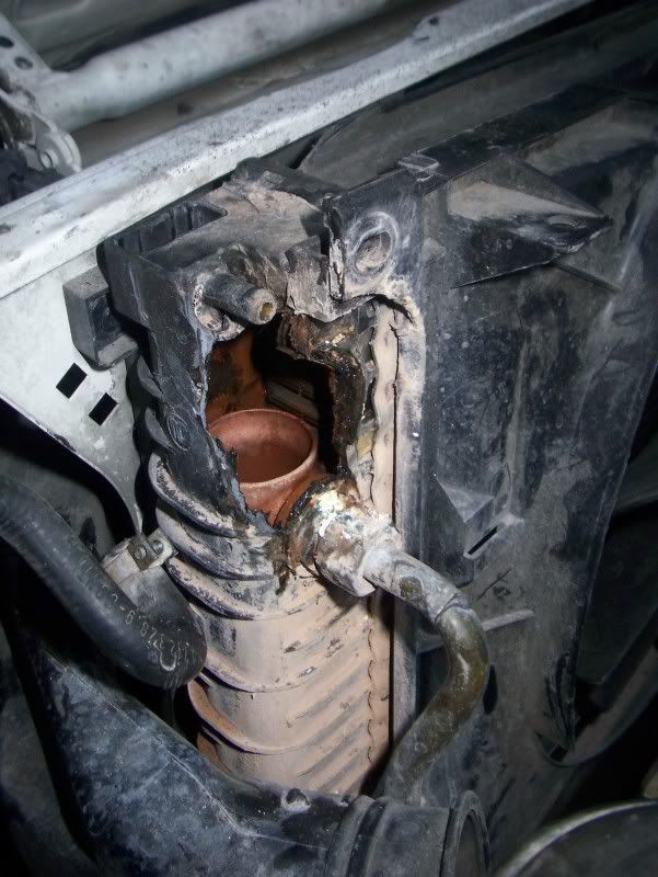

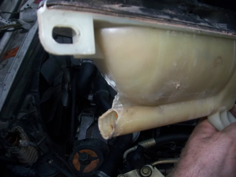

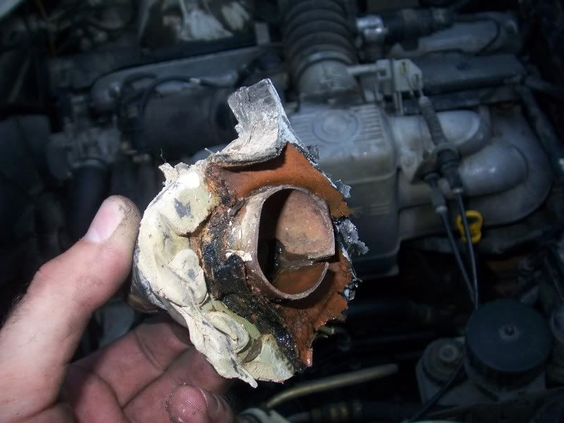

Alt 30.07.2009, 12:24   #16
zu dem Thema hier ein paar schoene Bilder von einer unsachgemaessen "Reparatur".
Ich wollte schon immer mal wissen, was hinter den Anschluessen ist
Externer Link (&Ooml;ffnet in neuem Fenster, der Forumsbetreiber distanziert sich vom Inhalt extern verlinkter Seiten.) http://i51.photobucket.com/albums/f3...s/100_2935.jpg
Externer Link (&Ooml;ffnet in neuem Fenster, der Forumsbetreiber distanziert sich vom Inhalt extern verlinkter Seiten.) http://i51.photobucket.com/albums/f3...s/100_2933.jpg
Externer Link (&Ooml;ffnet in neuem Fenster, der Forumsbetreiber distanziert sich vom Inhalt extern verlinkter Seiten.) http://i51.photobucket.com/albums/f3...s/100_2934.jpg
Externer Link (&Ooml;ffnet in neuem Fenster, der Forumsbetreiber distanziert sich vom Inhalt extern verlinkter Seiten.) http://i51.photobucket.com/albums/f3...s/100_2936.jpg
Externer Link (&Ooml;ffnet in neuem Fenster, der Forumsbetreiber distanziert sich vom Inhalt extern verlinkter Seiten.) http://i51.photobucket.com/albums/f3...s/100_2937.jpg
Externer Link (&Ooml;ffnet in neuem Fenster, der Forumsbetreiber distanziert sich vom Inhalt extern verlinkter Seiten.) http://i51.photobucket.com/albums/f3...s/100_2938.jpg
ist ein 1988 735
Alt 30.07.2009, 12:35   #17
peter becker
750i powered by ROTTALER2
Benutzerbild von peter becker
Registriert seit: 23.03.2005
Ort: bei Marburg
Mein lieber Mann, das sieht ja wirklich aus, als hätte es da richtig Bruch
gegeben.....
Viele Grüsse
Peter
