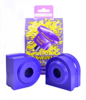

Und wie schauen Deine Stabi Gummis der Vorderachse aus? Ausgenudelt oder auch ersetzt?
Ich habe die Powerflex drin, astrein.
