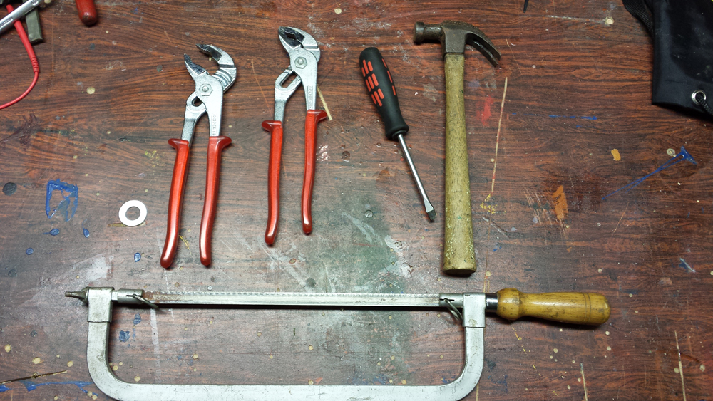

Was man braucht :
2 x Wapuzange
1 x Metallsäge
1 x Schraubendreher flach
1 x Hammer
1 x Unterlegscheibe DIN1441 Stahl galvanisch verzinkt Abmessung: 15 x 28x 3

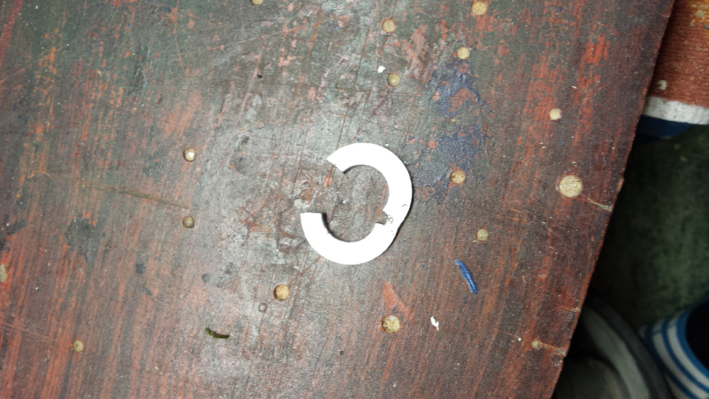

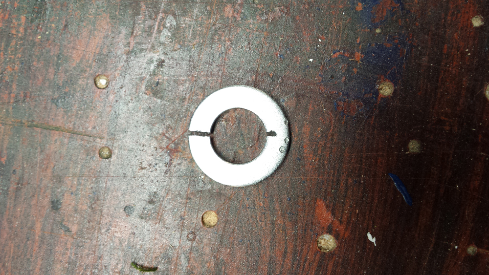

Los gehts ! Die Unterlegscheibe wird iwo eingespannt, am besten Schraubstock und dann aufgesägt :
und anschließend aufgebogen (Wapuza und Schraubstock oder beide Wapuzas)

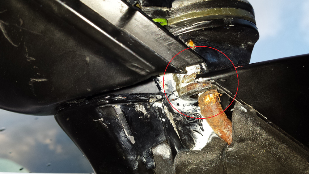

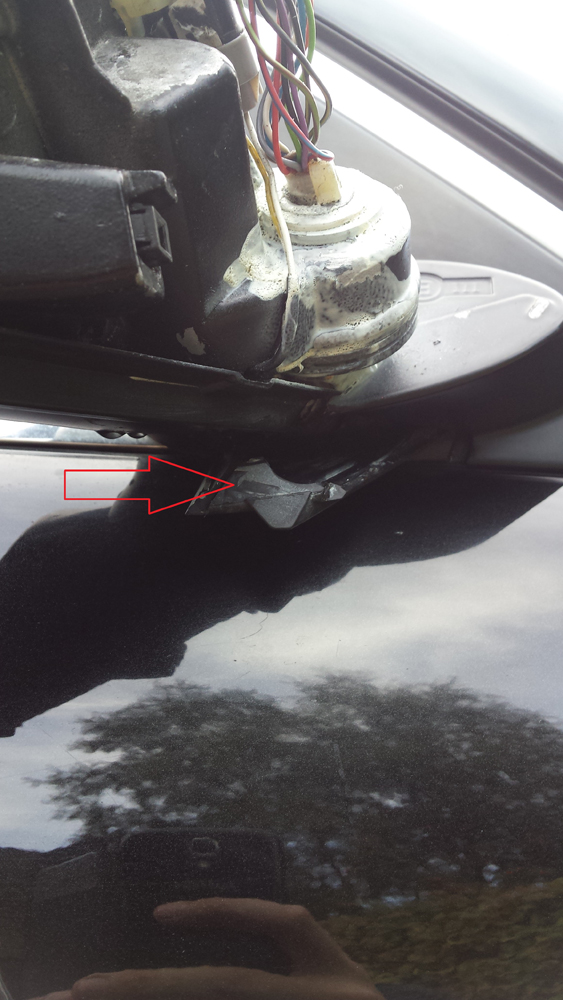

Anschließend Hebelt man mit einem Schraubendreher vorsichtig die Schutzkappe unten am Spiegelfuss ab und legt die darin befindliche Feder frei.
Diese hier

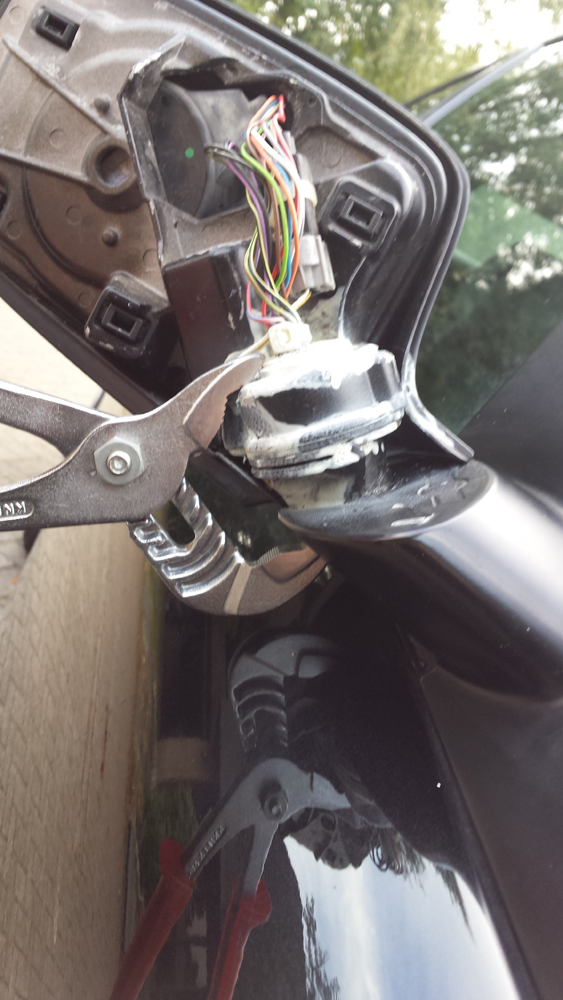

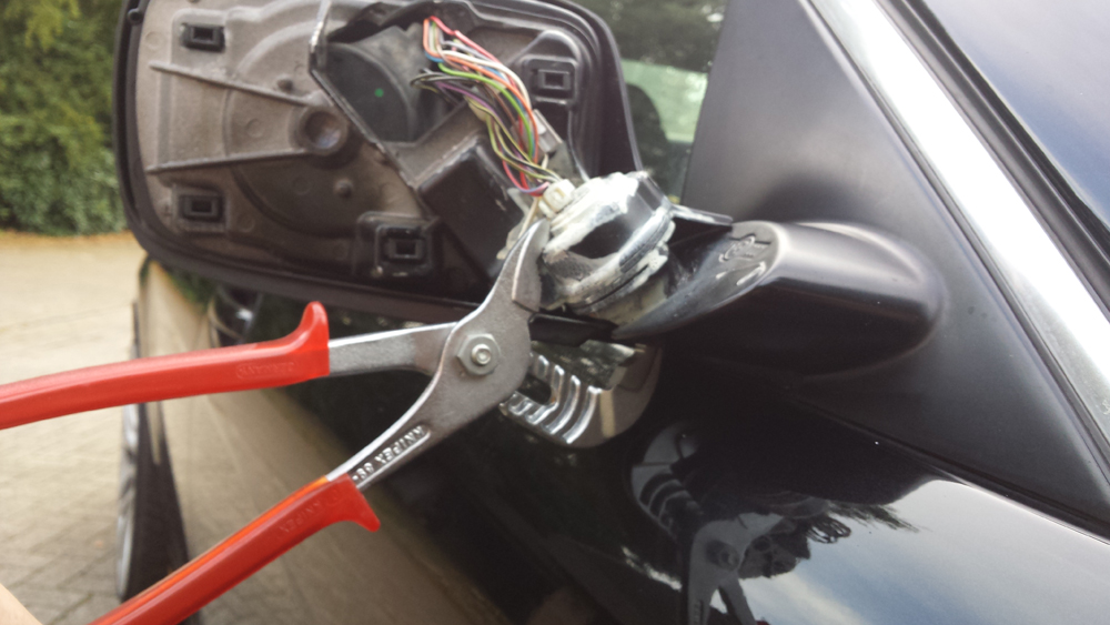

Nun klafft man die eine Wapuza auf und spannt sie zwischen Feder und dem Rundgehäuse (bisschen kniffelig wegen der Runden Kanten) und drückt zu.
Nun kommt die Führungshülse in der Mitte der Aufnahme heraus.
Mann kann nun mit ein bisschen Geschick die aufgebogene Unterlegscheibe über die Hülse streifen (bisschen mit dem Hammer helfen).

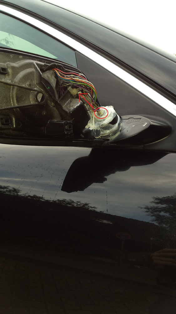

Eine zweite Person schließt dann die aufgebogene Unterlegscheibe wieder mit der 2ten Wapuza und korrigiert notfalls die Position mit dem Hammer und dem Schraubendreher (Hilft auch beim positionieren)

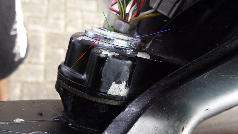

Wenn man fertig ist, stellt sich das Ganze so dar (Hab die Unterlegscheiben unter den Plastikring geschoben, damit der Ring noch "schmiert" (wahrscheinlich Teflon): Die Unterlegscheibe ist rot markiert. Die Teflonscheibe blau und die Führungshülse ist grün markiert.
Effekt : Der Motor läuft langsamer , weil die Kraft die er braucht höher ist, aber der Spiegel fährt wieder runter ...
Danach gut fetten (das ist das weisse Zeug auf den neueren Fotos) und er läuft wieder wie ne 2 ^^
