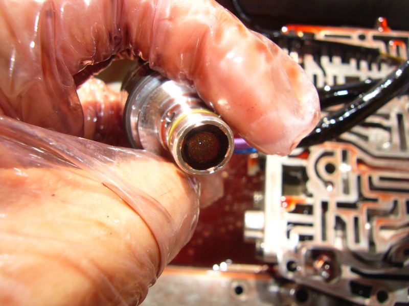

		wenn man es richtig machen will, dann muss auch der Schaltkasten komplett auseinander genommen werden, alles manuell gereinigt werden + ueberholt.
Das sind so kleine Kanaele und Cups mit unter 1mm Oeffnung, wenn die mal verstopft sind, die bekommt man nicht mehr sauber, genauso ist es bei verklemmten Magnetventilen.
Hier mal Bilder von den Cups die wir verwenden
   http://e32b12.blogspot.com/search/label/4HP22-EH
oder das Metallsieb     http://1.bp.blogspot.com/-fSbVXi5X8s...0/P1180657.jpg
und die abgenutzen Plastikkugeln werden mit neuem ATF auch nicht wieder groesser
   http://3.bp.blogspot.com/-CZzuMOxxKs...0/P1160874.jpg
Hab schon Schaltkasten gesehn, da war die verkleinerte Plastikugel durch die Kanaele geflutscht und war dann wo ganz anders im Schaltkasten
