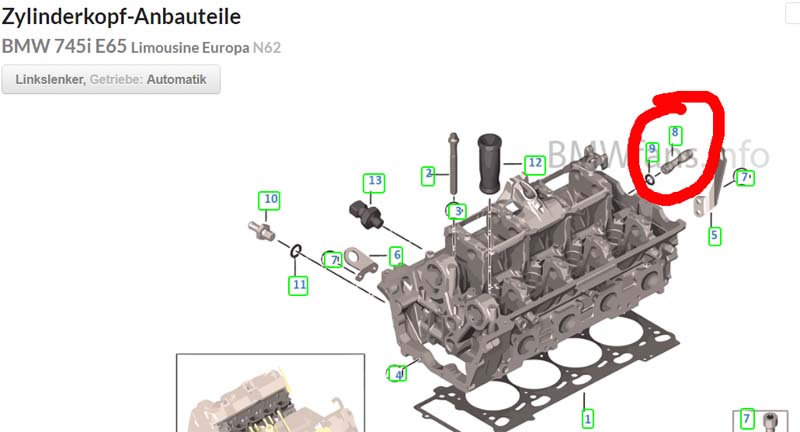

ich konnte nur eins finden:
bzw. eins pro Kopf. Wo sitzen denn die anderen?

Die Darstellung im ETK ist falsch. Es werden beim n62b44 6 stk benötigt und die befinden sich im Zyl.Kopf in Fahrtrichtung vorne unter der Ansaugbrücke.
Anbei ein Bild was ich im Inet gefunden habe.
