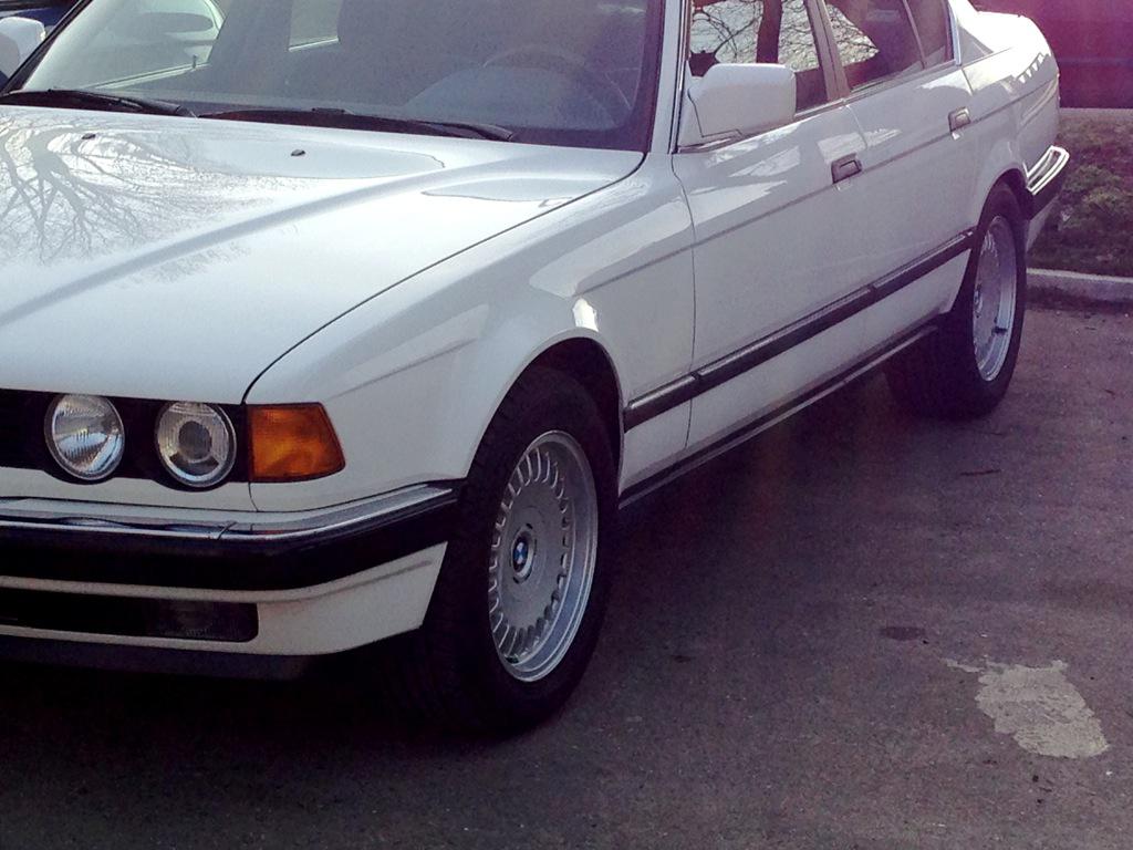

Styling 61? Dann sind da wohl Reifen in 235/60R16 drauf. Damit ist der Abrollumfang zu groß für den E32. Tacho geht nach, nicht eintragungsfähig. Mit 225/55R16 passt es, mit Spurplatten hinten 10 mm pro Seite sieht es füllig aus, ohne eng zu werden (siehe Bild, Felgen haben identische Dimension und ET)

Das Bild mit dem Weißen ist Styling 15 mit der ET20.
Die Styling 61 hat ja auch ET20. Dur brauchst keine Spurplatten.
Wenn Du aber die Styling 4 "Vielspeiche" hast dann wird es mit 8" und ET23 eng.
Wahrscheinlich hat Du wirklich die 61er.

Jetzt bin ich schlauer. Die Felgen sind die Selben wie auf dem Weissen (Styling 15), auf dem Reifen steht: 215/65 Radial R16 98H TS770.
Styling 61 habe ich auch noch, und letztes Jahr ohne Distanzscheiben gefahren, mit Dimension: 225/55R 16 95 W.
Mir gefallen meine Styling 15 sehr gut, ich sehe diese selten auf einem e32, habe aber ähnliche in 15 Zoll aktuell monitert. Nochdazu sind meine Styling 15 ohne Kratzer und ohne Bordsteinschäden. Leider stört es mich, dass die Radkästen nicht ganz ausgefüllt sind denn ich habe noch 4 Spurverbreiterungen irgendwo. Mich würde genau deshalb interessieren, bis zu welcher Breite es problemlos ist (also kein Schleifen am Federbein, Kotflügel usw.)
