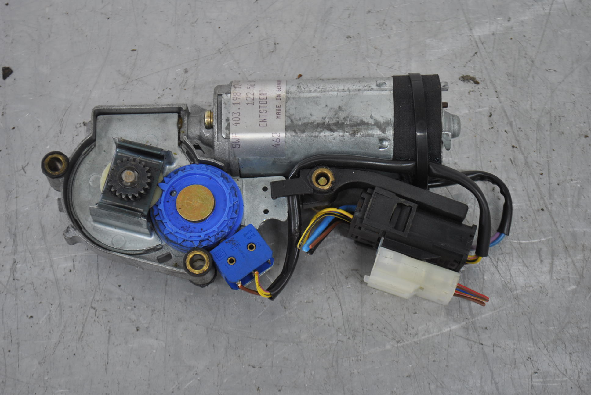

Falls es danach immer noch nicht geht, wäre mein nächster Verdächtiger der Positionsschalter (Blau).

ich habe mir eben nochmal die Funktion des SD angesehen. Der Antrieb stoppt in den Positionen 'zu' und 'offen' (SD ganz hinten). Das Anheben sollte funktionieren, wenn das Dach geschlossen ist. Daher ist meine Vermutung, dass der Positionsschalter in Ordnung sein müsste.
Wenn ich damit falsch liege, müsste ich den Antrieb mal ausbauen. Wie wäre denn dann die weitere Diagnostik.
