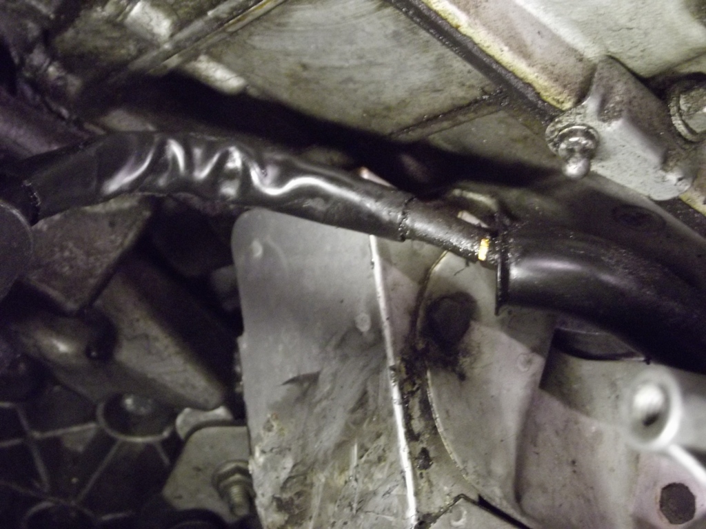

Hallo
Nachdem mein blauer Fuffi ja abgebrannt ist und mein neuer Fuffi bei
Matze ( 730i Schnitzer ) zur Durchsicht und Service in der Werkstatt steht, hat
er mir heute dieses Bild meines Pluskabels zugeschickt..... es wird nun natürlich durch eine überholte Version ersetzt.
