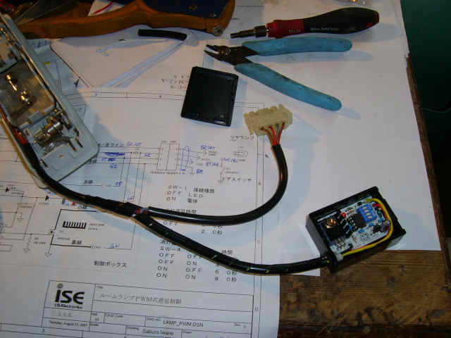

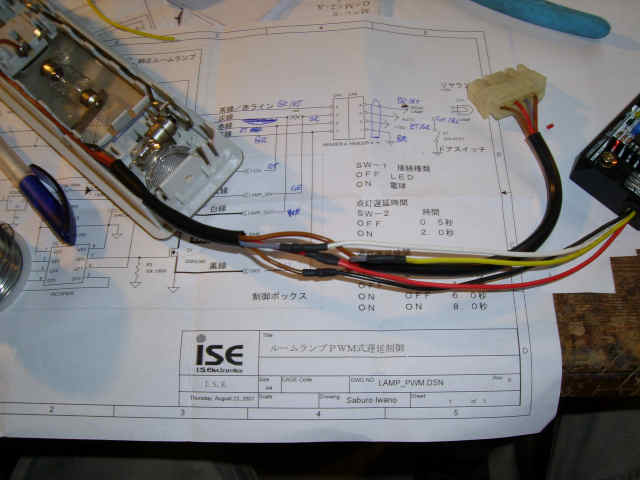

Zusatzinfo von INDUELO, einem der Elektronikspezis aus dem E34 Forum, Bilder und Text von ihm:
Zitat von INDUELO
Am WE hatte ich nun endlich Zeit die beiden Innenlichtdimmer zu verbauen.
Da ich aber bei so hohen Strömen nicht so gerne mit "Stromklauer" arbeite, habe ich es einfach Verlötet.
http://www.7-forum.com/images/link_rot.gif Externer Link (&Ooml;ffnet in neuem Fenster, der Forumsbetreiber distanziert sich vom Inhalt extern verlinkter Seiten.) http://www.induleo.com/e34/misc/SL701442s.JPG
http://www.7-forum.com/images/link_rot.gif Externer Link (&Ooml;ffnet in neuem Fenster, der Forumsbetreiber distanziert sich vom Inhalt extern verlinkter Seiten.) http://www.induleo.com/e34/misc/SL701446s.JPG
Mit der Funktion bin ich auch sehr zufrieden! Klasse Entwicklungsarbeit. Für mich hat sich der Preis gelohn, denn ich konnte endlich meinen alten analogen Dimmer ausbauen, der einfach zu viel Todzeit hatte.
