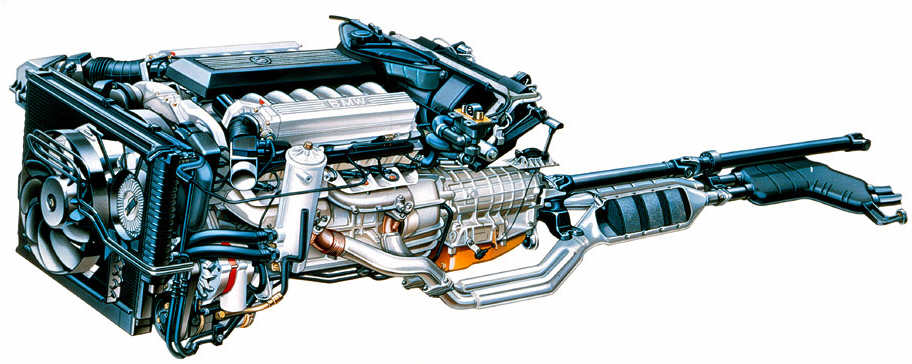

Zu deem wunderschön scharfen Bild.
Geht nicht anders. Speichern - verkleinern.
Dann die Frage WAS IST DAS

Hallo
und wer nicht lacht geht nicht mit der Beerdigung.
Mit den Bilder ist etwas probl.
Kann es, wie schon einmal gesagt wurde, der Kettenspanner sein.
Ich hatte mal einen 2800 da war dieses Teil nicht aus DUROPLAST.
Aber das sind auch schon ein paar Jahre.

Hi PMORSCH,
wenn Du das Kunststoffteil meinst, was sich oberhalb des Klimakompressors befindet,dann handelt es sich um den Kettenspanner.Dieser wird gerne undicht und ist mit 2 kleinen Dichtungen (beim Freundlichen für 1.5 Teuros) zu reparieren.Da sich darin eine lange Feder befindet, ist das wohl nix für ungeduldige....
