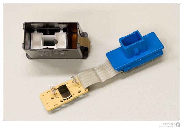

Ich suche die Teilenummer von dem Gegenstecker/Anschlussstecker für den abgebildeten ASC-Schalter vom E32, BMW-Teilenummer: 61311382386. Auf Bild 4 ist er zu sehen. Vielleicht könnt Ihr mir helfen.

Alt 01.02.2021, 01:45   #204
auf BF schreibt man, es gab auch fuer den E31 einen ASC Schalter, und der hat nur eine Birne und der Anschlussstecker ist anders (oder das ist die alte Ausfuehrung)
E31 (1 bulb for ASC text illumination) Externer Link (&Ooml;ffnet in neuem Fenster, der Forumsbetreiber distanziert sich vom Inhalt extern verlinkter Seiten.) http://tweakers.net/ext/f/Vtw8jivUII...dJRtq/full.jpg
E32, 2 Birnen, anderer Steckeranschluss , (2 bulbs for ASC text illumination and one for the ASC mode) Externer Link (&Ooml;ffnet in neuem Fenster, der Forumsbetreiber distanziert sich vom Inhalt extern verlinkter Seiten.) http://tweakers.net/ext/f/Va4uxRaRn4...cpISt/full.jpg
Aber ich vermute, man meint eigentlich den aelteren Stecker.
Stecker 61136954554 fuer ASC Schalter, BMW P/N 61311390806 Externer Link (&Ooml;ffnet in neuem Fenster, der Forumsbetreiber distanziert sich vom Inhalt extern verlinkter Seiten.) https://www.ecstuning.com/b-genuine-...g/61136954554/
Externer Link (&Ooml;ffnet in neuem Fenster, der Forumsbetreiber distanziert sich vom Inhalt extern verlinkter Seiten.) http://www.unofficialbmw.com/john/asc_switch.html
61136954554: one piece, 2x3=6 pos. universal socket housing;
61130005197: 0.5 mm² wired, MQS socket contact or
61131383776: bare MQS socket contact for 0.2–0.35 mm² wire
Schalter ASC 1390806 61311390806 production Mar '89 - Mar '91, Non exchangeable retrospectively, Old p/n 61311383082 , used in E36, E34, E32, E31, Z3
der alte Schalter hat einen Stecker mit mehr Ecken 61311383082 Externer Link (&Ooml;ffnet in neuem Fenster, der Forumsbetreiber distanziert sich vom Inhalt extern verlinkter Seiten.) https://www.ecstuning.com/b-genuine-...c/61311383082/
61311383082,Production Jun '89 - ,Non exchangeable retrospectively, Old p/n 61311382386, E34, E32, E31

Ich habe mir jetzt einen Kabelbaum vom E32 mit dem gesuchten blauen Stecker besorgt. Auf dem gesuchten blauen Stecker sind die BMW-Teilenummer: BMW 1378724 und die AMP-Nummer: 928 081-1 aufgedruckt.
Laut Aussage BMW nicht mehr lieferbar.
