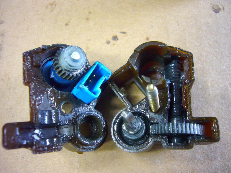

weitere Infos: Bei Sitzmemory sind Potentiometer drin, jedes hat eine andere Farbe. SMM Training Englisch Externer Link (&Ooml;ffnet in neuem Fenster, der Forumsbetreiber distanziert sich vom Inhalt extern verlinkter Seiten.) http://www.e38.org/e32/BMW_pdfs/smm.pdf falls man Englisch nicht versteht, abtippen und hier rein Externer Link (&Ooml;ffnet in neuem Fenster, der Forumsbetreiber distanziert sich vom Inhalt extern verlinkter Seiten.) https://www.deepl.com/translator wir hatten mal einen Fall, da waren die Zahnraederwellen von diesen Potis kaputt

andere Methode, geht auch, schon selber probiert, 518iA schreibt: die Welle wird nicht kürzer, sie verschiebt sich nur. .. habe nun beschlossen, am Fahrersitz auf der rechten Seite der Lehnenverstellung die Funktion einzustellen. Also im Forum belesen, mühsam den Hersteller des Innenlebens herausgefunden, die 4 Wellen für den Memory-Hocker neu bestellt + heute die Arbeit begonnen. Entgegen einiger anderer Erfahrungen war es nicht nötig, den Sitz abzupolstern. Nach Ausbau des Sitzes + Ausbau der Welle war aber kein Defekt festzustellen. Weder Welle noch die Seele zeigen auch nur einen Millimeter Abweichung voneinander, da hat sich also nix verkürzt, gelängt oder sonstwas. Ebenso sind keine Verschleißerscheiningen (aufdrehen der Seele) zu verzeichnen. Was führt jetzt also zum Problem? Die Wellen haben an den Enden einen Bereich von ca. 20mm, in welchem die Seele zu einem Vierkant gepresst wurde, der dann den Mitnehmer bildet. Bei der defekten Welle war motorseitig der Vierkant aber ca. 50mm lang (geworden). Damit rutscht die Welle weiter durch das Poti in den Motor hinein + wenn das weit genug fortgeschritten ist, rutscht das andere Wellenende aus dem Getriebe + der Antrieb fällt aus. Mit der Erkenntnis habe ich beschlossen, die alte Welle als Langzeitversuch weiter zu betreiben. Schnell ein Stück Rundmaterial mit Durchmesser 3mm auf 12mm abgelängt + in den Motor eingesetzt - tut's wieder einwandfrei. Das Rundmaterial wird vor dem Einbau der Welle in den Motor geschoben + verhindert damit, dass das Innenleben der Welle wieder zu weit in den Motor rutscht.
