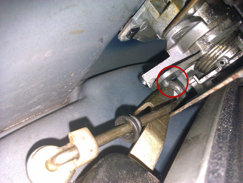

Ich habe am Wochenende das Problem an meiner Beifahrertür behoben...die Tür konnte nicht mehr per ZV geschlossen werden, weil der Türpin immer oben geblieben ist...
An meiner Fahrertür war damals die Halterung vom Stellmotor gebrochen...das Problem ist ja hier im Forum bereits ausführlich beschrieben worden...
Bei meiner Beifahrertür war es ein ganz anderes Problem: ein Hebel war aus dem dafür vorgesehenen Loch gerutscht und hatte sich so verkeilt, das der Stellmotor es nicht mehr geschafft hat, den Türpin nach unten zu ziehen:
Also Stütze Nr. 19 abgeschraubt und dann den Hebel Nr. 7 inkl. der Tulle Nr. 8 wieder eingehängt...jetzt funktioniert alles wieder problemlos...!!!
