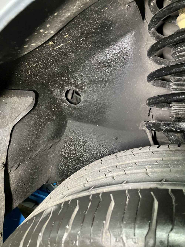

Ich habe letztens bemerkt, dass sich bei mir im Radhaus vorne rechts (links nicht) ein Langloch befindet, Größe ca. 44x48mm. Ist bei euch dort ein Dichtstopen verbaut? Ich habe im ETK leider keinen anähernd passenden Stopfen dazu gefunden.
(Fahrzeug fährt nach rechts ;-)
Danke für eure Rückmeldung

Sieht so aus als wenn hinter dem Loch ein Schlauchende hervorguckt. Dann sollte das Loch offen sein weil meistens aus offenen Schlauchenden Flüssigkeit austritt.

Dein Tipp war schon mal sehr gut . Es befindet sich tatäschlich auf der Motorraumseite ein Ablaufschlauch (ich denke der kommt vom Wasserkasten oben beim Wischergestänge), Allerdings endet dieser ca. 1-2cm vorher und das Wasser läuft trotzdem über den Motorraum nach unten ab. Ich denke da müßte es ein Gummielement geben, das den Schlauch aufnimmt und das Wasser ins Radhaus nach aussen abführt. Ich habe im ETK nur folgendes Teil gefunden, dass in etwa zum Durchmesser passen würde. Tülle 51 71 1 954 772 D=50X44MM

Hallo balu,
schau mal hier :
Externer Link (&Ooml;ffnet in neuem Fenster, der Forumsbetreiber distanziert sich vom Inhalt extern verlinkter Seiten.) https://photos.app.goo.gl/FvPjDFaXxN4JayhCA
Gruß Tino

Ok Asche auf mein Haupt . und die besagte Tülle hast du auch. Respekt wie Dein Radhaus aussieht
Bleibt die Frage, mit was die 6 Zylinder Karosserien hier verschlossen werden?

sooo.. also bei meinem R6 ist dort verbaut die Tülle
BMW Teilekatalog BMW 7' E32, Limousine Teilegruppen Fahrzeugausstattung Verschlussdeckel/Verschlussstopfen
Dieser ist vom Motorraum aus als Gummi mit Schlitz erkennbar.
In der Radkastenseite war dieser mit Unterbodenschutz versiegelt (da war eine dünne Haut drüber)

Danke Dir für Deine Unterstützung und Bemühung, dann weiß ich ja, wie ich meinen hier wieder in den Orignalzustand versetzen kann
