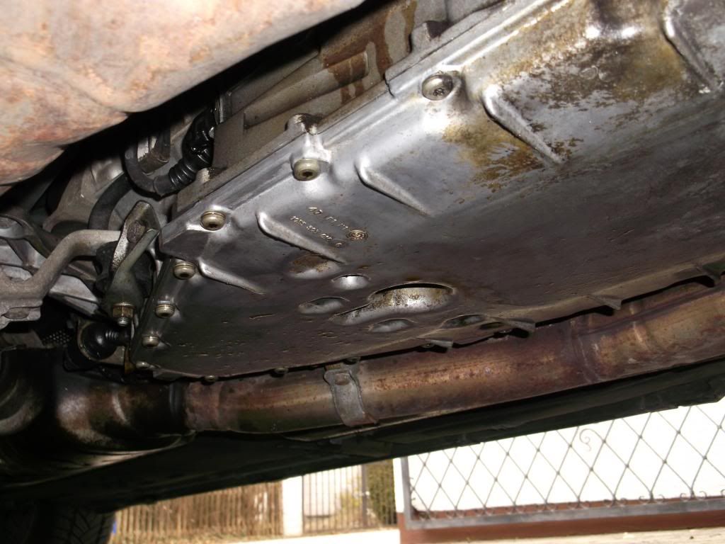

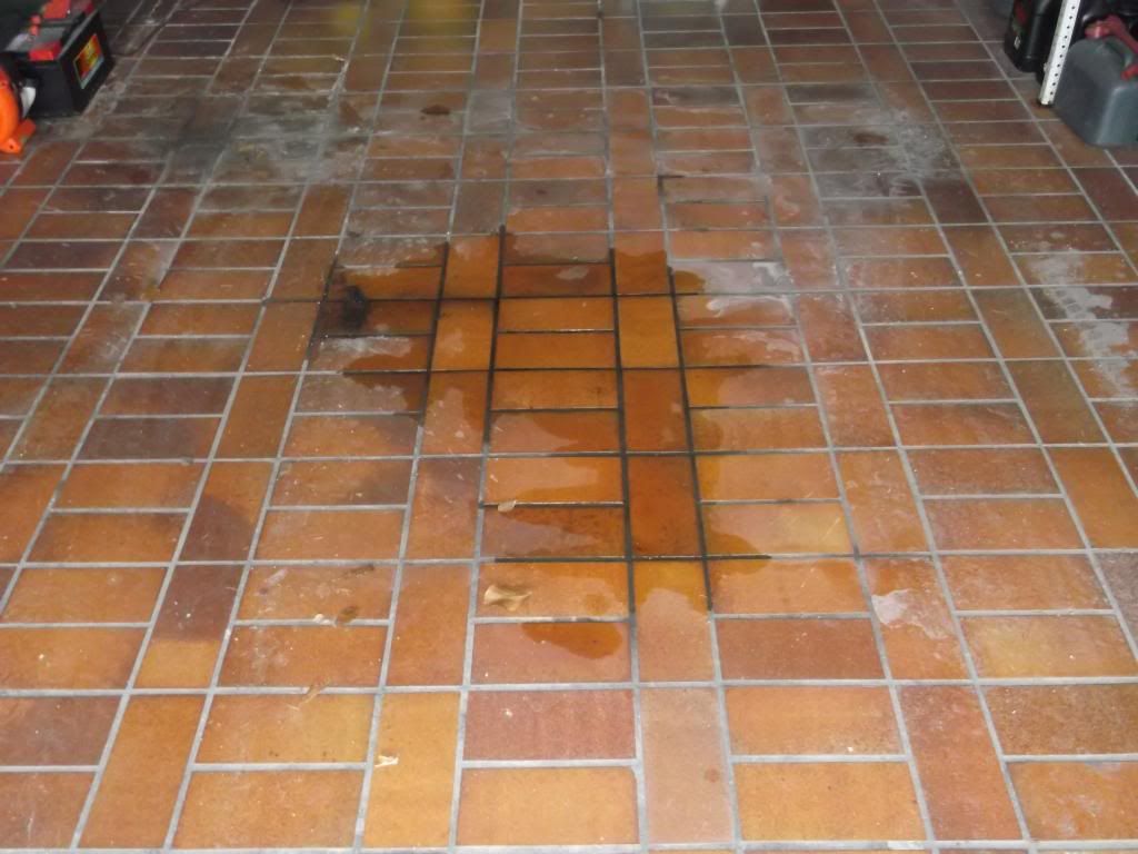

ich habe in meiner Garage eine neue Leckage festgestellt (siehe Externer Link (&Ooml;ffnet in neuem Fenster, der Forumsbetreiber distanziert sich vom Inhalt extern verlinkter Seiten.) http://i1252.photobucket.com/albums/...ps5fd4cfbf.jpg). Sieht mir nach Getriebeöl aus; zumindest ist es auf einem weißen Lappen gelb-schwärzlich. Die Ölwanne des Getriebes sieht so aus: Externer Link (&Ooml;ffnet in neuem Fenster, der Forumsbetreiber distanziert sich vom Inhalt extern verlinkter Seiten.) http://i1252.photobucket.com/albums/...ps18f7d9fa.jpg. Auch wenn ich momentan keine Hebebühne habe, meine ich zu erkennen, daß bei den Torx-Schrauben an der Ölwanne eine leichte Öl-Leckage zu sehen ist. Wie dem auch sei, folgende Frage bereitet mir Kopfschmerzen: Welches Öl wurde da im Juli 1992 von ZF eingefüllt? Ich habe weder einen schwarzen noch einen grünen Aufkleber auf der Ölwanne meines Getriebes... Eingestanzt sind jedoch folgende Nummern: "47 F1 N1" und "1055 303 016 G". Meine Fahrgestellt-# ist die DD54769. Auch aus´m TIS werde ich nicht schlau, ob bei mir damals Shell LA 2634 oder Esso LT 71141 eingefüllt wurde. Wie komme ich also nun weiter, welche Ölsorte ich konkret brauche? Und welche Ölsorte war damals gelblich?

Danke für den Hinweis. Ist das Zeug weiterhin gelb wie Motoröl? Ich frage, da mir das Öl auf dem Fußboden wie Motoröl auf einem weißen Lappen aussieht, aber von der Örtlichkeit der Leckage auf Getriebeöl schließen lassen müßte... .

Ja ist gelblich.
Das Schild sitzt neben dem Stecker auf Deinem 2. Bild.
Kann aber sein das es beim E32 noch wo anders gesessen hat.
