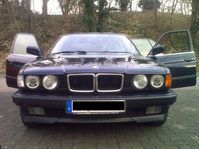

Front und Seitenblinker original:

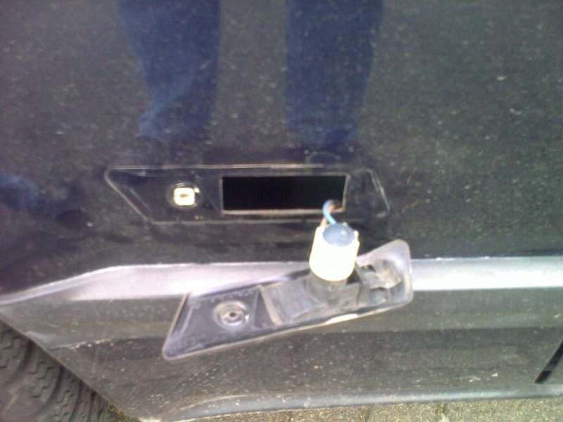

Zunächst die Seitenblinker - denn das geht ja einfach. Die Dinger sind aus der Bucht und passer ideal - ausser einem Adapterring, denn man auf die Lampenfassung drücken muss, damit diese zum Blinker passt. Unnötig und den Fingern tut es auch nicht gut.
Hier der offene Blinker:

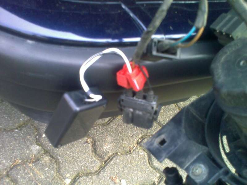

Als die Scheinwerfer samt Blinker draussen waren, gleich mal Schorschs Entstörkit angebaut. Lohnt sich das zu bestellen - sonst muss man den ganzen Kram selbst zusammentragen. Ausgebaut geht das auch sehr schnell. Die Fehlermeldungen sind jetzt Vergangenheit.

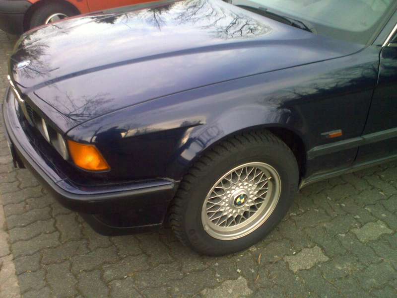

Nach dem Umbau des ersten Blinkers sah es so aus:
