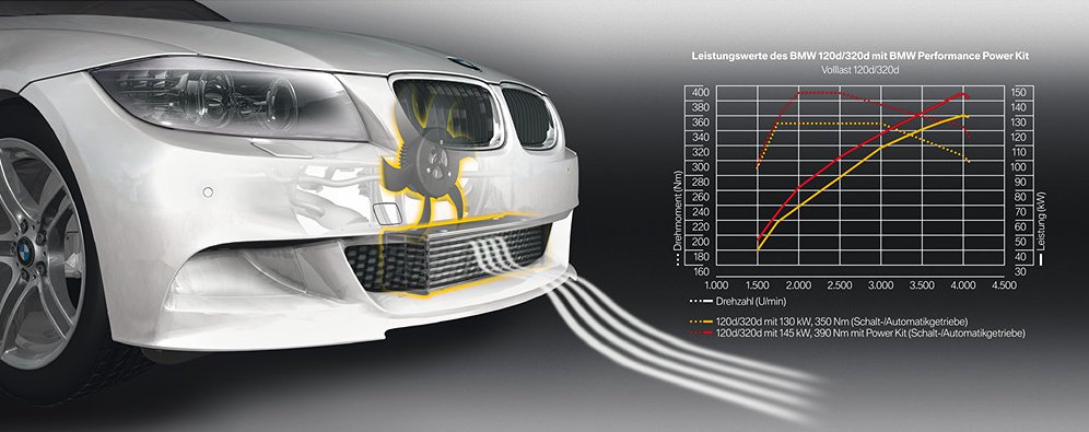

Im Wikipedia-Verweis wird das Drehmoment als technische Mechanik recht mathematisch behandelt.
Ich versuchs 'mal ganz einfach:
Es gilt die Formel P = 2πMn = 6,28*M*n in [Nm/min]. Die Leistung ist direkt proportional zu Drehmoment und Drehzahl.
Die Externer Link (&Ooml;ffnet in neuem Fenster, der Forumsbetreiber distanziert sich vom Inhalt extern verlinkter Seiten.) Leistungskurven, die man immer bei der Charakteriesierung von Motoren sieht, sind nichts anderes, als das gegebene Drehmoment mit der Drehzahl multipliziert.
Beim Externer Link (&Ooml;ffnet in neuem Fenster, der Forumsbetreiber distanziert sich vom Inhalt extern verlinkter Seiten.) Otto- oder Externer Link (&Ooml;ffnet in neuem Fenster, der Forumsbetreiber distanziert sich vom Inhalt extern verlinkter Seiten.) Dieselmotor ist es wichtig zu erkennen, daß das Leistungsmaxima gerade dort ist, wo der graduelle Externer Link (&Ooml;ffnet in neuem Fenster, der Forumsbetreiber distanziert sich vom Inhalt extern verlinkter Seiten.) Drehmomentabfall genau so groß ist, wie der Drehzahlanstieg.
Das Drehmoment beschleunigt die Masse.
Um so höherer die Drehzahl (am Rad) bei gegebenem Drehmoment ist, um so höher ist die Geschwindigkeit des Autos gegen den Luftwiderstand.
