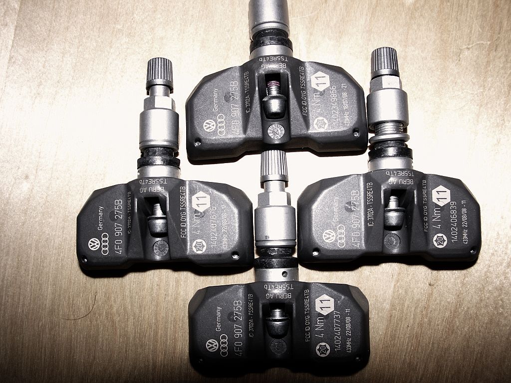

Zitat von dutchrockboy Beitrag anzeigen
Die Radsensoren ( original BMW ) kosten : Stück 65,70 € netto + 19 % MwSt
bei meinen Reifen händler.
Gerade 4 gekauft...
und wie bekommst du die ohne Metall Ventile ins Rad?
pommy13 ist offline   Antwort Mit Zitat antworten
Alt 11.11.2013, 17:48   #22
dutchrockboy
Lift and Cruise....
Registriert seit: 24.05.2013
Ort: Gronau
Fahrzeug: F01 730D (11.2010)
Ich nicht verstehen Frage nicht...
Lautet die Frage:
Ich möchte die OHNE Metal Ventile rein machen, geht das?
oder
Ich möchte die reinmachen habe aber kein Metallventile?
Wenn mann sender hat sehen die Ventile dicker aus und sind aus metall.
Dieses Metallteil ist bestandteil des Sensors. Kuckst du hier:
Externer Link (&Ooml;ffnet in neuem Fenster, der Forumsbetreiber distanziert sich vom Inhalt extern verlinkter Seiten.) http://www.lueftinger.net/730D/RDCSensoren1.jpg
mfg
dutchrockboy ist offline   Antwort Mit Zitat antworten

mein Händler sagte, man brauche die Ventile extra.
Alt 12.11.2013, 20:15   #24
bmwdriver
Registriert seit: 24.09.2004
Ort: nicht weit weg, von der Landeshauptstadt Dresden
Fahrzeug: MB 3.0 CDI Viano
die Metallventile werden zum Verschrauben der Sensoren benötigt.
mfg
Codieren, Flashen, Map-Update etc., PM.
bmwdriver ist offline   Antwort Mit Zitat antworten
Alt 13.11.2013, 03:25   #25
pommy13
Registriert seit: 04.03.2011
Ort: Salzburg
Fahrzeug: 750Li xdrive Fo2, M
ja, soweit hab ich das auf der Risszeichnung auch gesehen, aber der Herr "über" mir scheint anderer Meinung zu sein.
Alt 14.11.2013, 06:39   #26
Raffael@735i
LOW4LYF
Benutzerbild von Raffael@735i
Registriert seit: 17.07.2002
Ort: Silicon Valley
Oje.....guter Rat ist teuer
Deine RDC Radelektroniken kann man nur mit entsprechenden Ventilen verbauen. Die Sensoren sind mit einer 20er Torx befestigt am Ventil, und das Ventil von Aussen mit einer Ueberwurfmutter gesichert. Ventile gibt es in kurz, mittel und lang.
