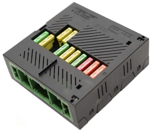

Heute wieder nicht angesprungen.Habe dann zigmal auf den Startknopf und die Bremse gedrückt, dann sprang er an und lief auch sauber als wenn nichts gewesen wäre.
Keine Eintragung im FS.
Wo sitzt das IVM Modul
Manny

Beifahrerseite unter dem Filter, der neben dem Domlager. Mußt dann den Deckel abschrauben.
Das Teil sieht so aus:
Ist ned mein Bimmer, so dreckig ist der nicht :-)

Hab sogar noch eins da

Einfach neu machen, kostet um die 100€
Dabei unbedingt schauen ob es Wasserspuren gibt.
Wenn die Abläufe verstopft sind (typisches Problem beim E65) säuft das IVM ab.
