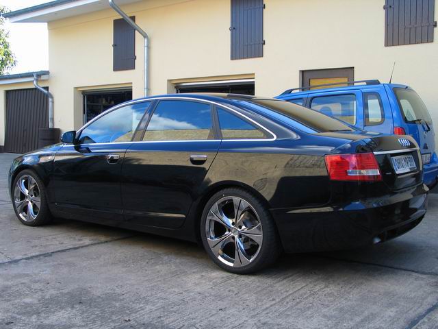

Nachdem der Einstieg der A6 war, möchte ich euch hier ein Bild von Carbon zeigen, der ja früher hier aktiv war. Er ist dem Audi-Bazillus wohl komplett verfallen.
