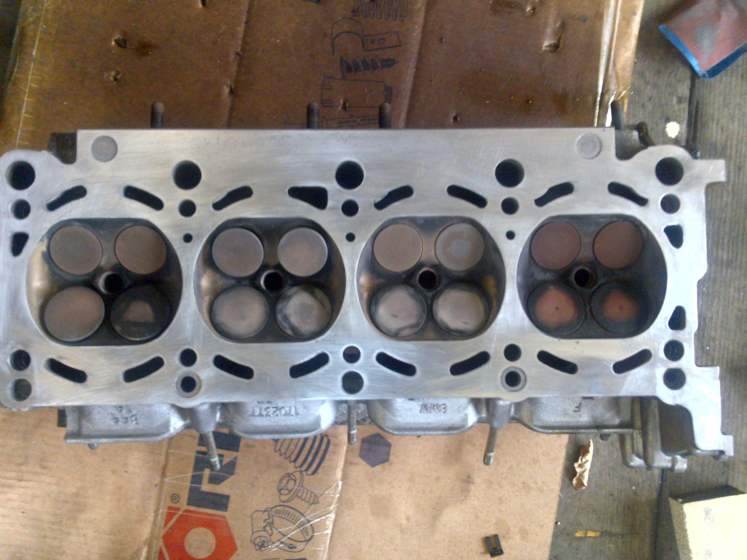

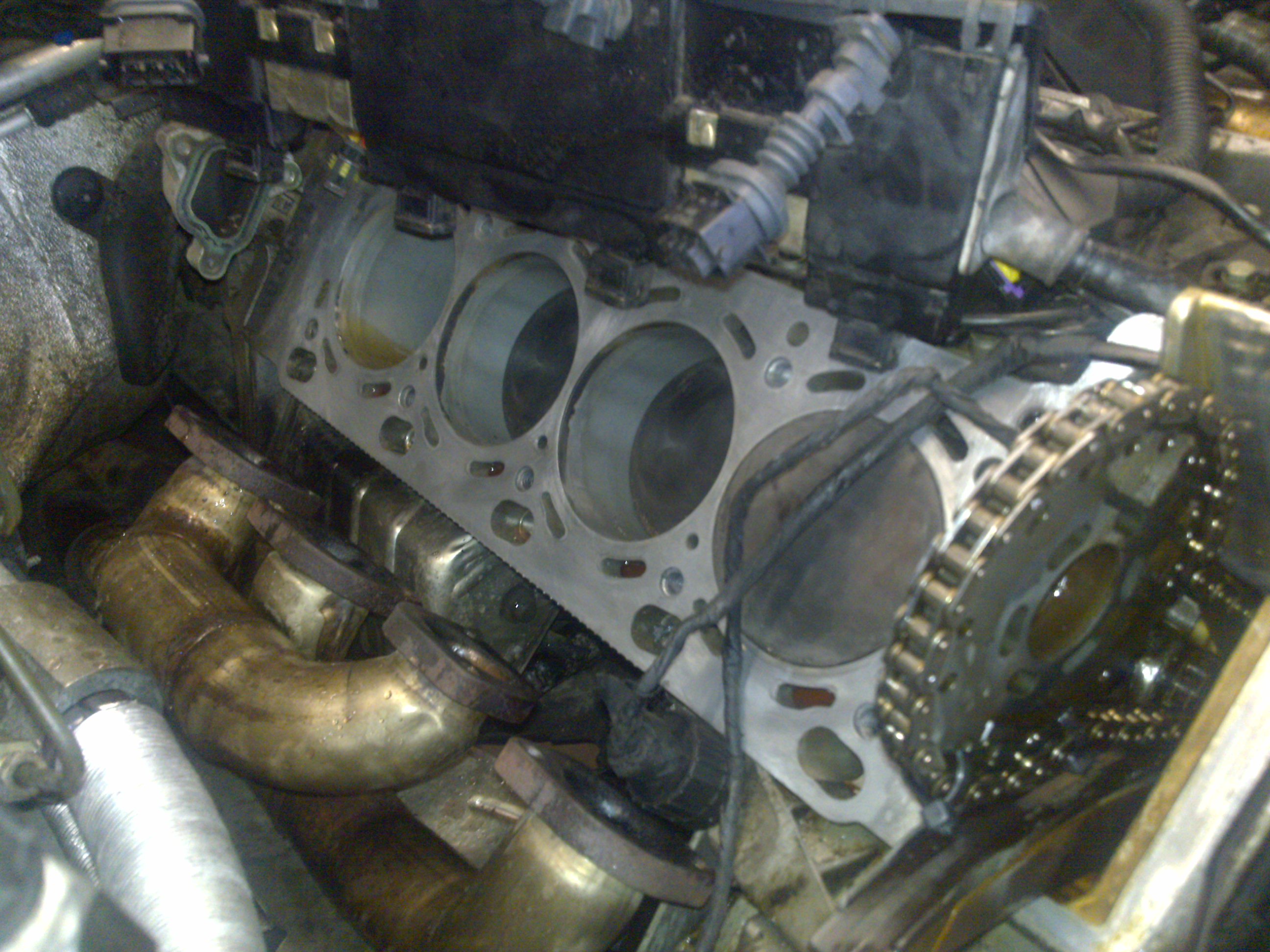

habe letztes Jahr einen Wagen in Stade gekauft, ich war nach kauf zu Hause zack das selbe Problem, habe ihm im Stand laufen lassen 1-2 Minuten dann voll aufs Gas da gab es hinten eine Wolke ohne Ende ....
Ich habe den Wagen sofort zum Händler zurück gebracht, er rief mich dann 2 Tage später wieder an, angeblich waren Abstreifringe und Ventilschaftdichtungen im Eimer
ist nicht zufällig ein dunkel blauer 745 mit heller Leder Ausstattung oder
ich hoffe für dich das es nichts schlimmes ist, denn Kopf runter usw ist ne menge Arbeit.... mache das gerade an einem 4,4 V8 (m62 Motor) und das ist schon eine Baustelle ohne Ende ......
hier mal pic´s ..... ich hoffe die sind net zu groß :-)
