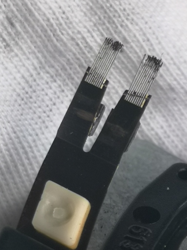

Fehlerbeschreibung: Beim Lenken erschien die Meldung Fahrregelsysteme ausgefallen. ESP Lampe an.
Blinker geht nicht mehr nach dem Abbiegen aus. ACC ohne Funktion. Autohold ohne Funktion.
Fehlerspeicher: Lenkwinkelsensor interner fehler.

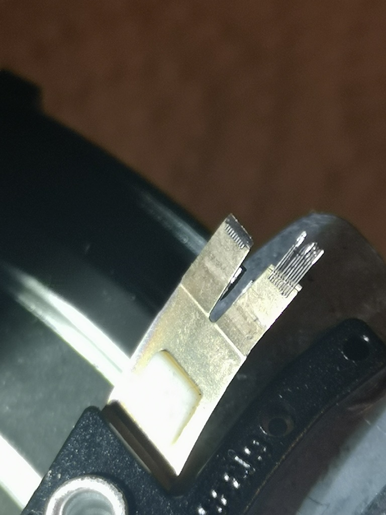

Hier habe ich dann den LWS ausgebaut. Kontakte waren komplett abgenutzt.
Dank @LarsDerEisbär wusste ich dann wie der LWS aufgebaut ist.
Interner Link) https://www.7-forum.com/forum/showth...08#post2606508
Solche Kontakte habe ich mir dann bestellt und heute eingebaut.
Die alten Kontakte habe ich abgeknipst. Nicht komplett nur bis da , wo beide Kontakte ( an einem ) sich Trennen.
Den neuen Kontakt dann dran gelötet. Lötsin erst auf die alte Fläche getan und dann den neuen Kontakt draufgehalten. So war dieser dann Fest.
Sind ziemlich klein die Dinger.
Kontakte müssen auf der Lauffläche sein. sind diese 2mm von weg. Gibt es weiterhin die Meldung. So war es
Kontakte dann 100% auf die Flächen gekriegt, Fehler weg.
Blinker geht dennoch nicht aus.
LWS kalibriert.
Alle Fehlerbeanstandungen behoben
Beste Grüße
Kenan

Hallo Kenan,
danke für den Bericht - jetzt wissen wir, dass diese Reparatur auch funktioniert.
Meine Kontakte sind noch auf dem Weg vom fernen China hierher
Wie die Lenksäule aufgebaut ist habe allerdings nicht ich gepostet sondern @illivanilli (und noch ein paar andere) in dem von Dir verlinkten Thread.
Hab nur die Erstzkontakt-Quelle dazu beigetragen.
Wichtig ist aber, dass es für kleines Geld funktioniert ohne das wir eine neues Komplett-Teil kaufen müssen.
Lars

So Leute,
vor 2 Wochen habe ich auch das Lenkrad zerlegt und mir die üblichen Verdächtigen angesehen.
Der erste Schleifkontakt hat wohl noch mitgespielt
aber der zweite hat den Kampf gegen die Elemente bereits aufgegeben
Habe die in CN bestellten Schleifkontakte eingelötet und habe seit 2 Wochen und einigen hundert KM seelige Ruhe
Kann diesen Fix also ebenfalls nur Empfehlen
Lars
