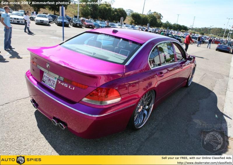

Geht über ne Bilderuploadseite doch einfach, zb.
Externer Link (&Ooml;ffnet in neuem Fenster, der Forumsbetreiber distanziert sich vom Inhalt extern verlinkter Seiten.) https://postimages.org/de/
Bild dort hochladen und den Link hier unter Grafik einfügen (Symbol gelber Berg) , und es erscheint das Foto so wie der E65 hier als Beispiel

@Wolfgang
Meine Augen bluten gerade

Zitat von Backer44 Beitrag anzeigen
@Wolfgang
Meine Auch
