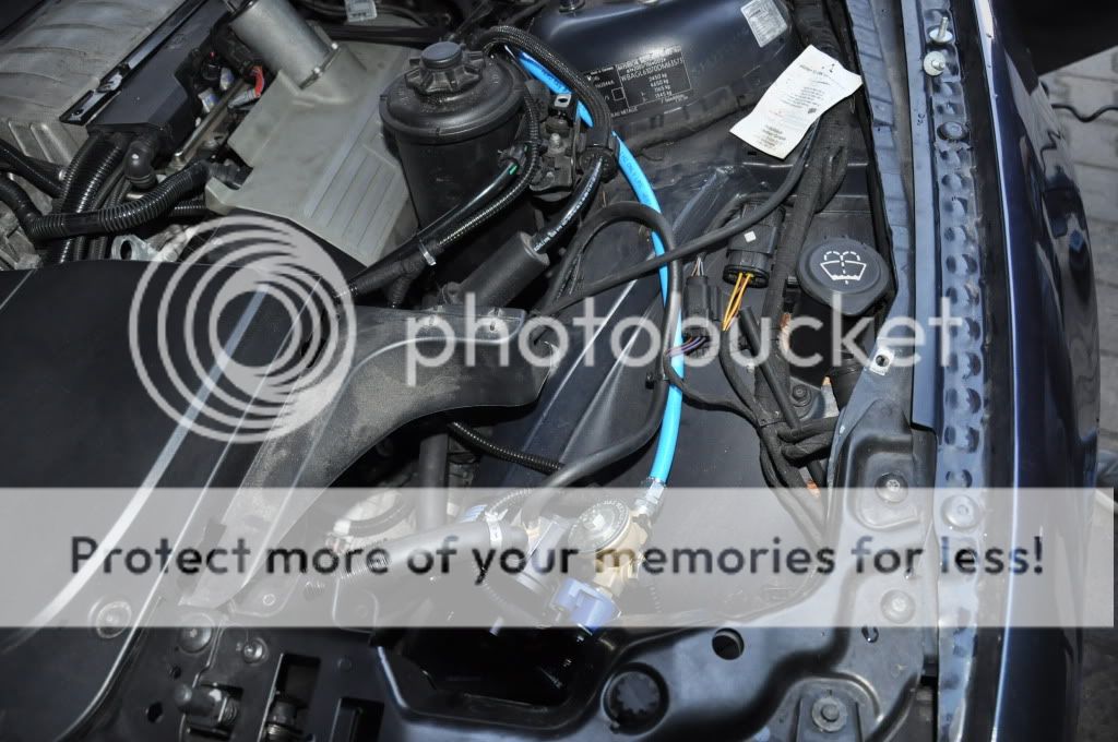

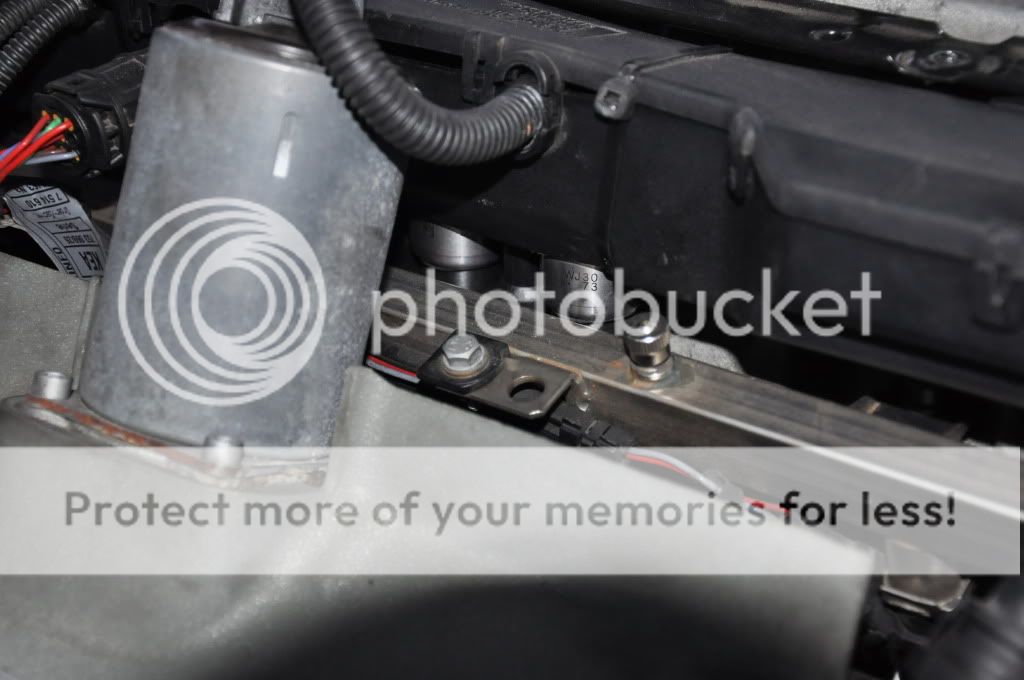

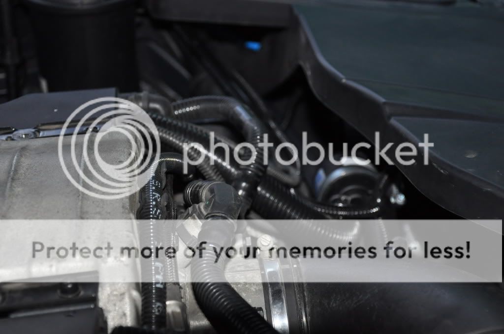

Eigentlich kommen nur 2 Anlagen für mich in Frage:
Prins VSI oder BRC. Ich habe mich 2x für die Prins VSI entschieden. Sogar die Benzindirekteinspritzer werden jetzt auf LPG aufrüstbar, dazu bietet die Prins die entsprechende Anlagen, ist aber erst der Anfang.
Wichtigster ist der Einbau. In der Radmulde der Tank, unter der Tankklappe Lpg Tankstutzen, Einspritzventile verschwinden komplett unter der Motorabdeckung, der Vierdampfer kann man vor dem linken Scheinwerfer verbauen. Gasleitung mindestens 8mm. Ich habe schon flexible Gasleitung bekommen (blaue Farbe).
Persönlich fahre ich schon seit knappen 10 Jahren mit LPG und habe ich sehr wenig Probleme gehabt.
Folgende Bilder sind von meinen 745 N62, durchschnittlicher Verbrauch von 16,3 l/100km, ca. 10,3 € auf 100km.
Greg38
